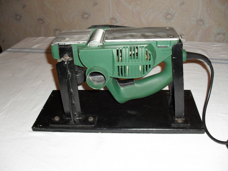

Напоследък съм се отдал на дърводелство и често ми се налага да ползвам ръчно ел ренде (поради липса на абрихт ), но доста често ефекта не е като на абрихта. Имам някаква смътна идея как да осъществя проекта, но не съм сигурен дали ще мога да го центровам добре и същевременно да е хванато здраво за плота.
Ако някой е успял да осъществи подобен проект, нека да сподели.
Благодаря предварително.
EDI - майстор
Имам такава идея, но още нищо не съм направил по нея, зарязах я, понеже имам на ум един абрихт-щрайхмус.Ще поровя да видя ,дали не е останало нещо, дето съм рисувал и смятал.В ЮТУБ някъде имаше един клип как става.Някои фирми по света продават стойка, на която може да се сложи рендето и да ралботи като абрихт - http://www.youtube.com/watch?v=TRD3Ilk9f4U .Намерих щрайхмуса - http://www.youtube.com/watch?v=K1dR2BMY ... re=related .

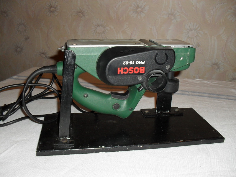

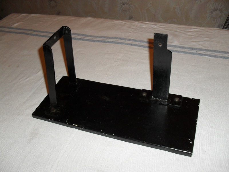

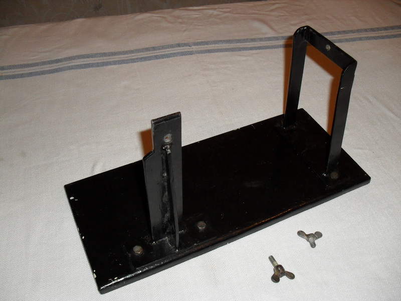

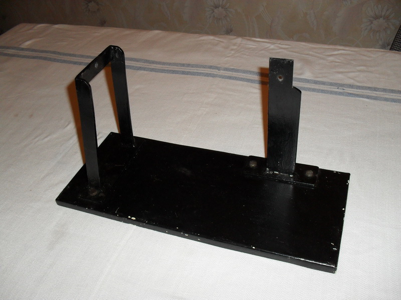

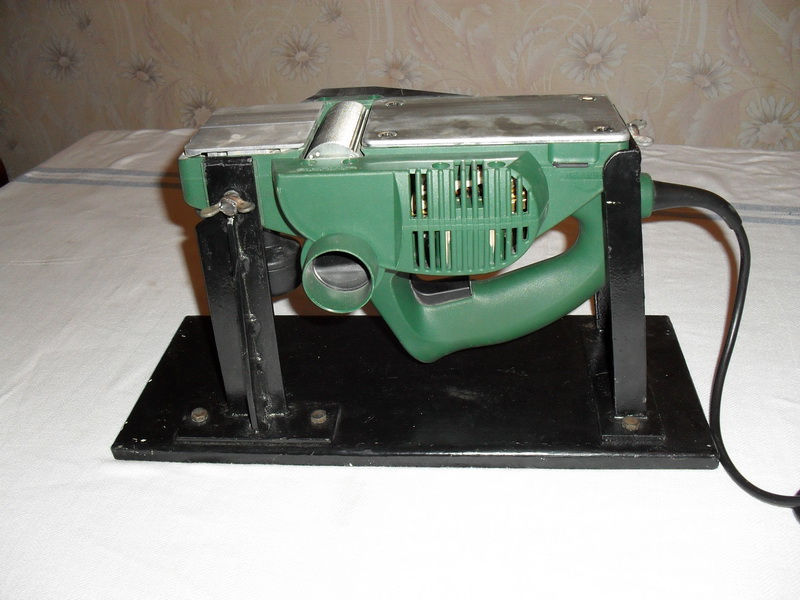

teon - специалист
Имам ел ренде Bosch PHO-1682...към него не дават никакви приставки...но в упътването за работа с него има показани такива ,вкл. и стоика към която се монтира стационарно...могат да я доставят но беше скъпа за мен поради което си измайсторих...не е голяма философия...за съжаление не е при мен и снимки мога да кача чак др. седмица...това с щрайхмуса е интересно...
colyo - специалист
Много благодаря за идеите:)) Днес си купих от Практис Стара Загора Дърводелска масичка за 35 лв и като се прибера ще я превърна в тезгях с няколко сменяеми ел.инструмента. Като напредна ще кача снимки. Весели празници на всички :))
teon - специалист

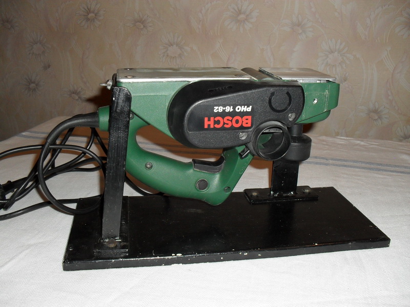

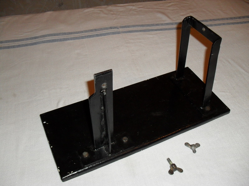

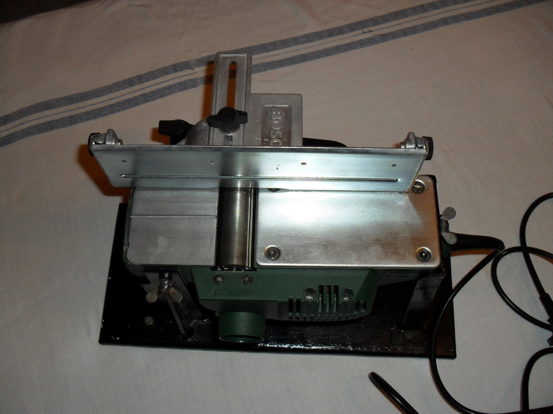

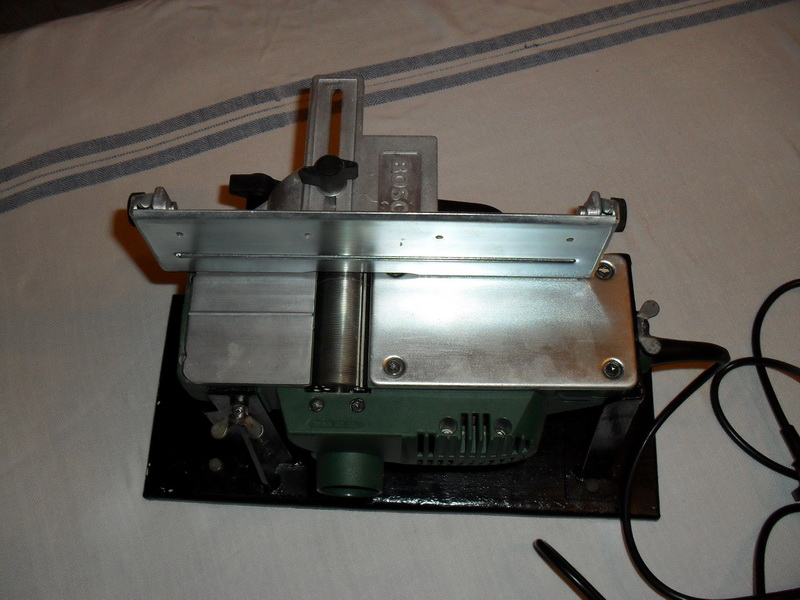

Това е стойката на ел. рендето:

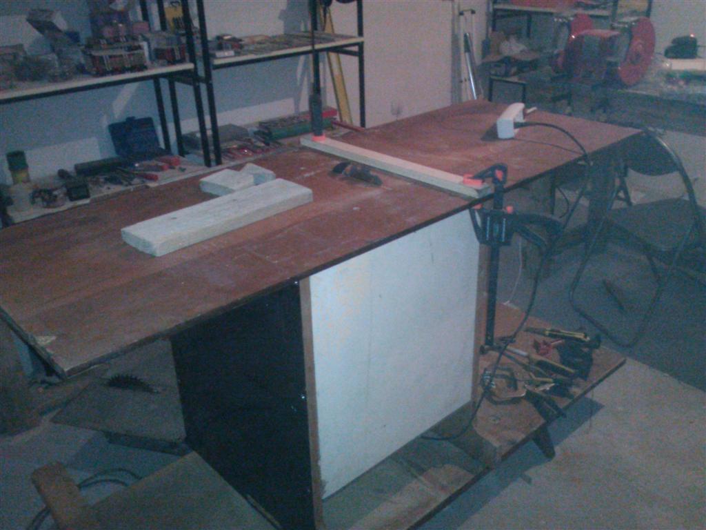

Благодаря ви мног колеги за бързите и полезни отговори. Днес попаднах на интересен щатски сайт http://www.instructables.com/ Има страхотни осъществени идеи и мисля, че ще успея да вградя рендето в масата. 50 годишния гардероб на нашите от сватбата ще влезе в употреба. В това архивно ПДЧ до ден днешен не можеш да завиеш вида без да направиш дупка с бургия предварително. Та мисля да спретна един сандък с няколко плота в зависимост от това какъв уред ще ми трябва. Ще вградя ръчен циркуляр, ел.ренде, оберфреза и най-накрая ако ми остане още мерак и обърната злобарка (зеге).Ще качвам снимки поетапно.

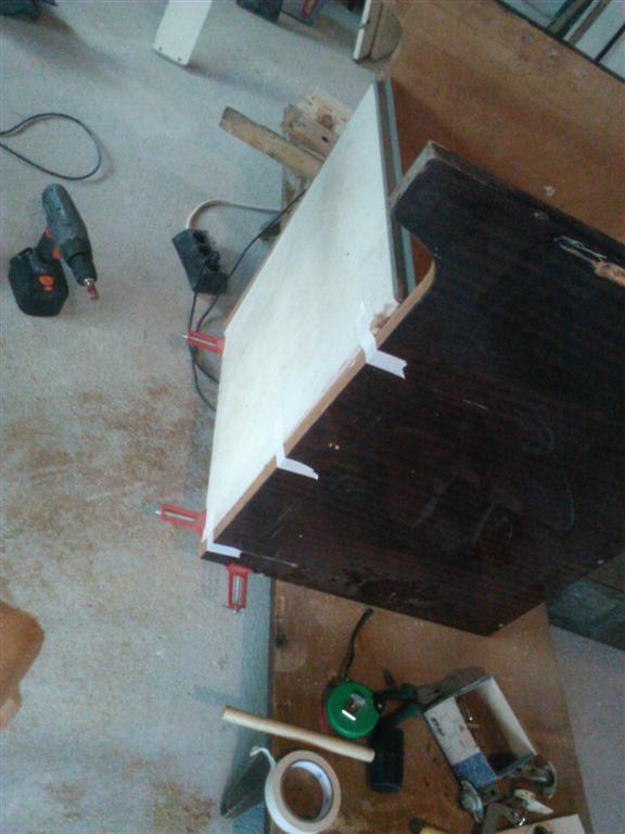

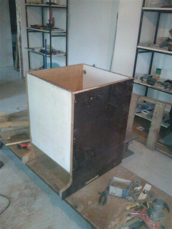

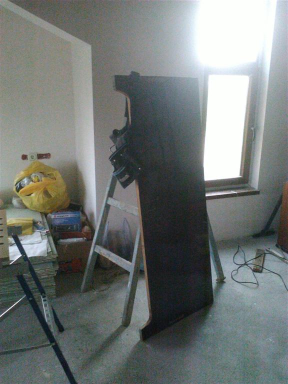

colyo - специалист
Вчера след работа минах край "обекта" и се засилих да правя стойка за ел.рендето. Сложих гащеризона, почесох се и ............. сътворих това :
WP_000198 (Large).jpg (99.78 KиБ) Видяна 9480 пъти

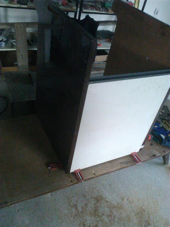

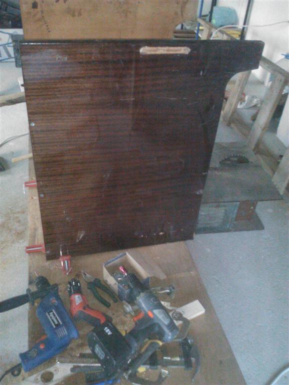

colyo - специалист

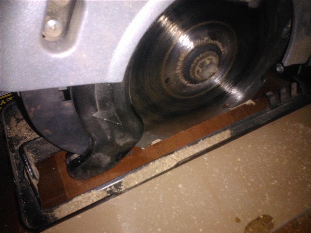

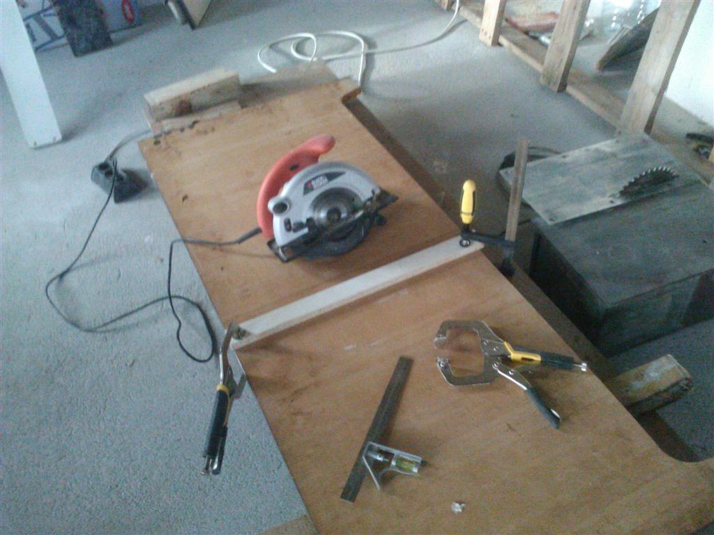

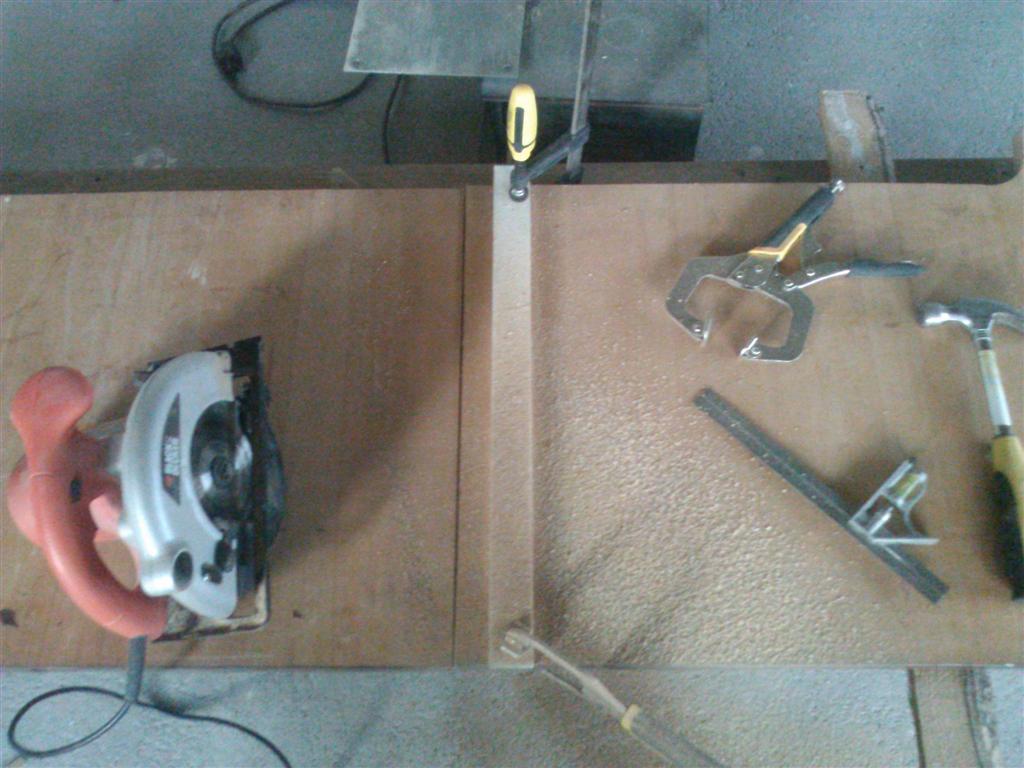

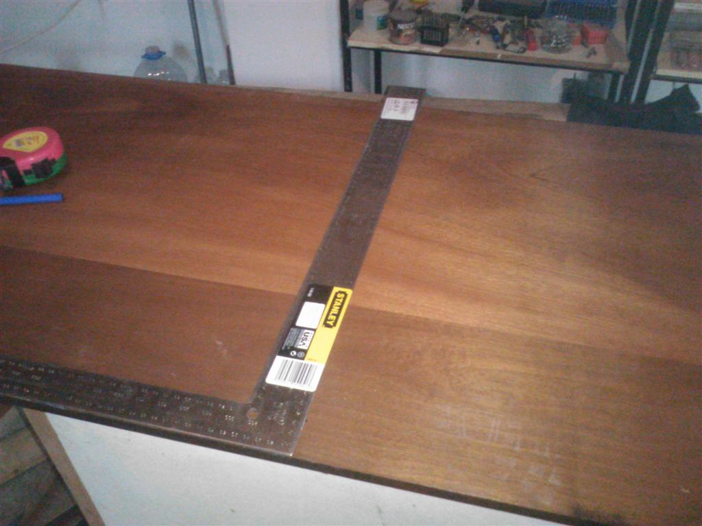

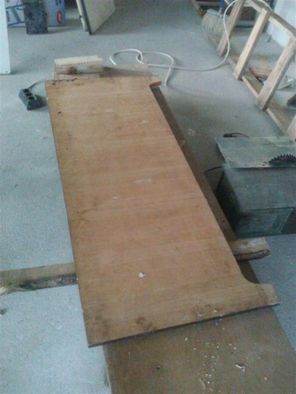

Снимките са от телефона, но се постарах да са максимално ясни. Наскоро правих нова спалня на нашите и прибрах старата мебелировка, включваща :
50-годишен гардероб
40-годишна спалня.
Взех едната табла на спалнята и я резнах през средата.
WP_000158 (Large).jpg (108.17 KиБ) Видяна 9480 пъти
WP_000157 (Large).jpg (112.64 KиБ) Видяна 9480 пъти
WP_000154 (Large).jpg (62.7 KиБ) Видяна 9480 пъти
WP_000150 (Large).jpg (69.61 KиБ) Видяна 9480 пъти

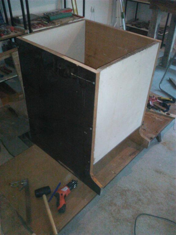

colyo - специалист
.....от вратичките на стар кухненски шкаф и отрязаната табла спретнах сандък.

colyo - специалист
.....от едната врата на гардероба направих плот......
