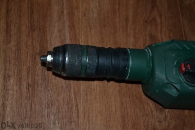

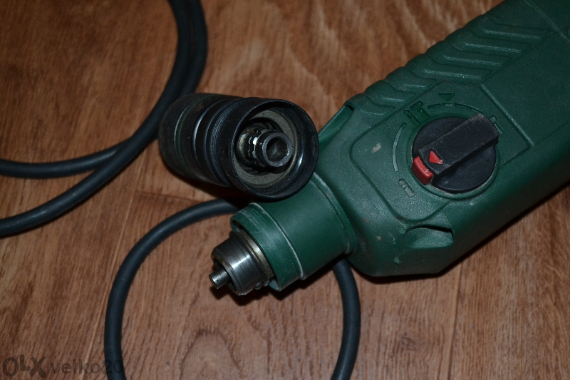

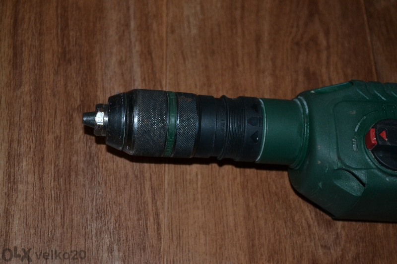

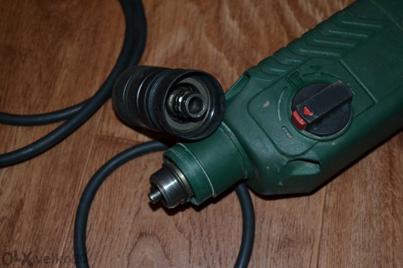

Боша ми е мод. PBH 220 RE, със захват SDS. Възможно ли е да се монтира патронник от този вид?
http://olx.bg/perforator-bosh-i66102004
Това е от мод. PBH 240 RE

Такъв имам и ползвам, но не е това, за което питам.
Този от снимките се поставя на мястото на SDS-а.

Искаш директно да е с обикновен бързостягащ патронник, разбрах. Покажи захвата да го видя ако можеш, едва ли е трудно да се намери. Въпроса е че при перфоратор първостепенната функция е пробиване със SDS Plus и няма да е удобно всеки път да сменяш патронника така, но ти си знаеш.
Kumay - майстор
Тези със сменяемите патронници са други модели. При смяната не се разглобява, а само се завърта един пръстен за отключване или заключване към машината.
На модел, който не е такъв може само да се сложи допълнителен патртонник/показания от Драгозов/.
