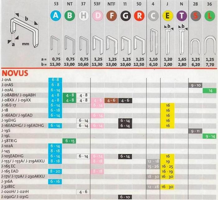

На НОВУС са 10,6, трябва да станат и за твоя, търси H и G типове.

всички на Novus ли са с такъв размер или само тоя тип?
EDI - майстор
Не всички, само тези два типа са 10,6 - това са нормални и дебели скоби, ето листата -
jordanil - специалист
Златен си.Ей сега отивам да търся
