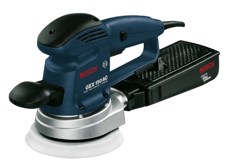

Някой може ли да ми каже разликата, между ексцентър и вибро шлайф?
При каква работа е по удобно да се използува едното и при каква другото? Благодаря предварително
UNIOR - модератор
Те самите имена говорят за машините, и разликите между тях.
Ексцентър шлайфа е по производителната машина спремо вибро шлаифа, но пък консумативите са по скъпо поради типа на захват- велкро(залепване),по подходяша е за за обработка на плоскости с леки неравности(вдлъбнатини , издатини), като профи машините имат и функция за избор между два ексцентритета, за финно и грубо шлифоване, но не всички, такава имат например "МЕТАBO" ,дръг недостатък е самия плот чиити "езичета" които задържат шкурката с течение на времето а и според натовареноста на изпозване , бъквално се стопяват и в един момент не могат да задържат шкурката, и решението е само едно, смяна на плота.Цената на един плот например на Спарки е около 10лв. затова избора на тази марка е оправдан.

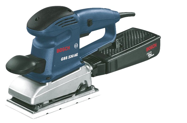

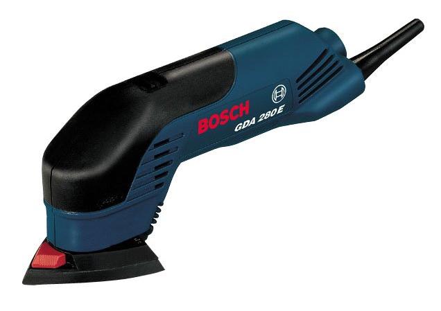

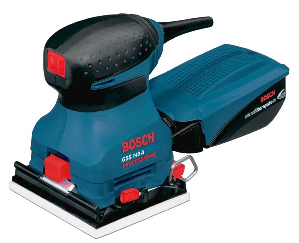

Вибро шлайфа както стана въпрос по горе е машината с по ниска поизводителност, но за сметка на това е по функционалния избор между двете, консумативите са по евтини и можем да обработваме почти всякакви повърхностии, и а обработваме ъгълчета на дървената дограма например тъй като плота е правоъгалед , като има и машии с квадратна и делташлифовачна форма на плота, които по принцип са за довършителни работи. Захвата на шкурката става по два начина , чрез оптягане(зашипване в двата края) или чрез залепване, по принцип профи машините или повечетоот тях са само с оптягане на шкурката, но има и изключения.
При шлиговачноте машини от този тип е важно и каква е твърдоста на плота, обикновенно се предлагат с някаква средна твърдост при любителските, и с по висока твърдост при профи машините.
