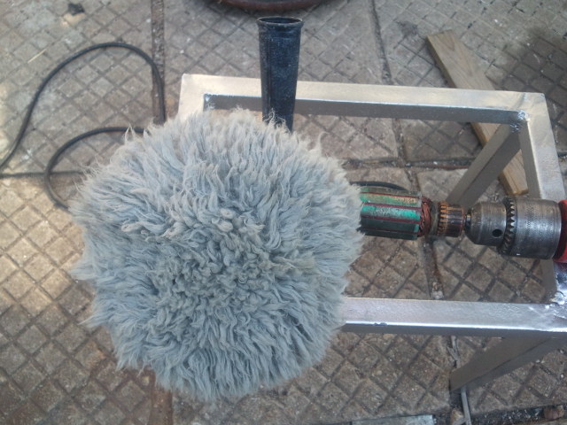

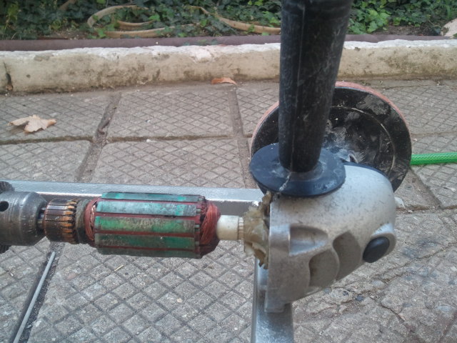

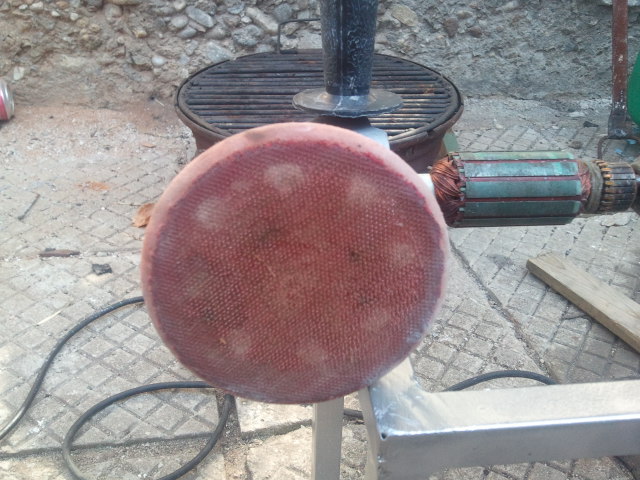

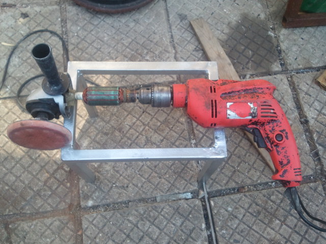

Здравейте отново колеги . Отдавна исках да си купя полирмашина най-евтината която видях струваше 50 лв. Райдер и беше умопомрачаващите 150 вата :-D :-D :-D вчера ми трябваше такова животно и нали знаете приказката за неволята мозъка ми роди това

Работи повече от добре вчера пастирах цял бус и дори не беше разбрала :) Ако имате въпроси питайте :drinkers:

В лидл има ъглови патронници които ще са ти доста по безопасни за работа.

Това е така но използвам редуктора на ъглошлайфа защото увеличава въртящият момент за сметка на оборотите ... пък и как ще захвана приставката за ъглошлайф :?

Само да добавя че отношението е 1/2,7.
2,7 оборота на дрелката един на полировъчния инструмент.
mitko64 - майстор
Аз пък използвам обратния вариант- патронник за 1/2 20 навивки, пренарязан за М14 и навит на ъглошлАйф Спарки М 1200Е, като ъглова бормашина. Само намалявам оборотите на минимум и не слагам по- дебело свредло от 6мм. А лидълските ъглови приставки май бяха за 500 об. максимум.Имам подобна, но винаги намалявам оборотите, когато дупча с нея.
