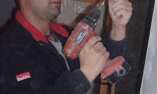

За зеления бош ми знаеш мнението....Спаркито е добро ,но ако побързаш в4ера видях в практикера Мактек-любителската серия на Макита имаше дрелка за 90 кинта.А и винтоверта на батерии 14,4 е разкошен-От 2004 го ползвам професионално и работи още
