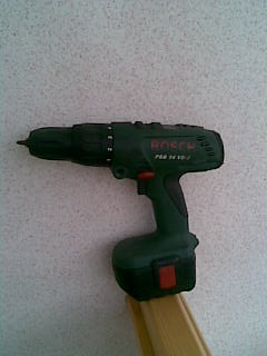

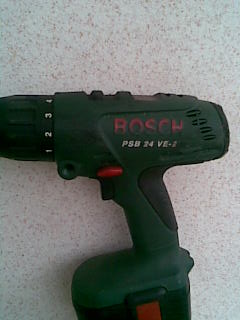

ppeettiioo - специалист
Къде мога да намеря батерия за този Bosch ?
Takezo Sensey - модератор
Естественно че в КИРОВ :arrow: ЦЪК и ТАШЕВ ГАЛВИНГ :arrow: ЦЪК
ericmax - помощник
Привет колега,
аз имам Bosch PSR 960.На 9,6 Волта.Батерията е вече на доста време и реших да питам в "КИРОВ",колко евентуално би ми струвала.
След проверка излезе,че ако я чакам 14 дни от Германия,ще ми излезе около 75 лв.На магазина нов струва около 100 лв. и малко!!!!!
По принцип батерията струвала 1/3 от цената на винтоверта-така че карай докато може-после по добре нов!!!!

9,6 волтовите батерии са съставени от 8 на брой акумолаторни елементи(батерии) по 1,2 волта и едиси колко милиампера .
Купуваш от някой вносител на китайски машини една батерия на 12 волта със средна цена 25-30 лв.
Вземаш 8 от нейните елементи и ги монтираш в кутииката на батерията на боша(и това съм го правил)...и вече си имаш нова батерия :idea:
Успех !
