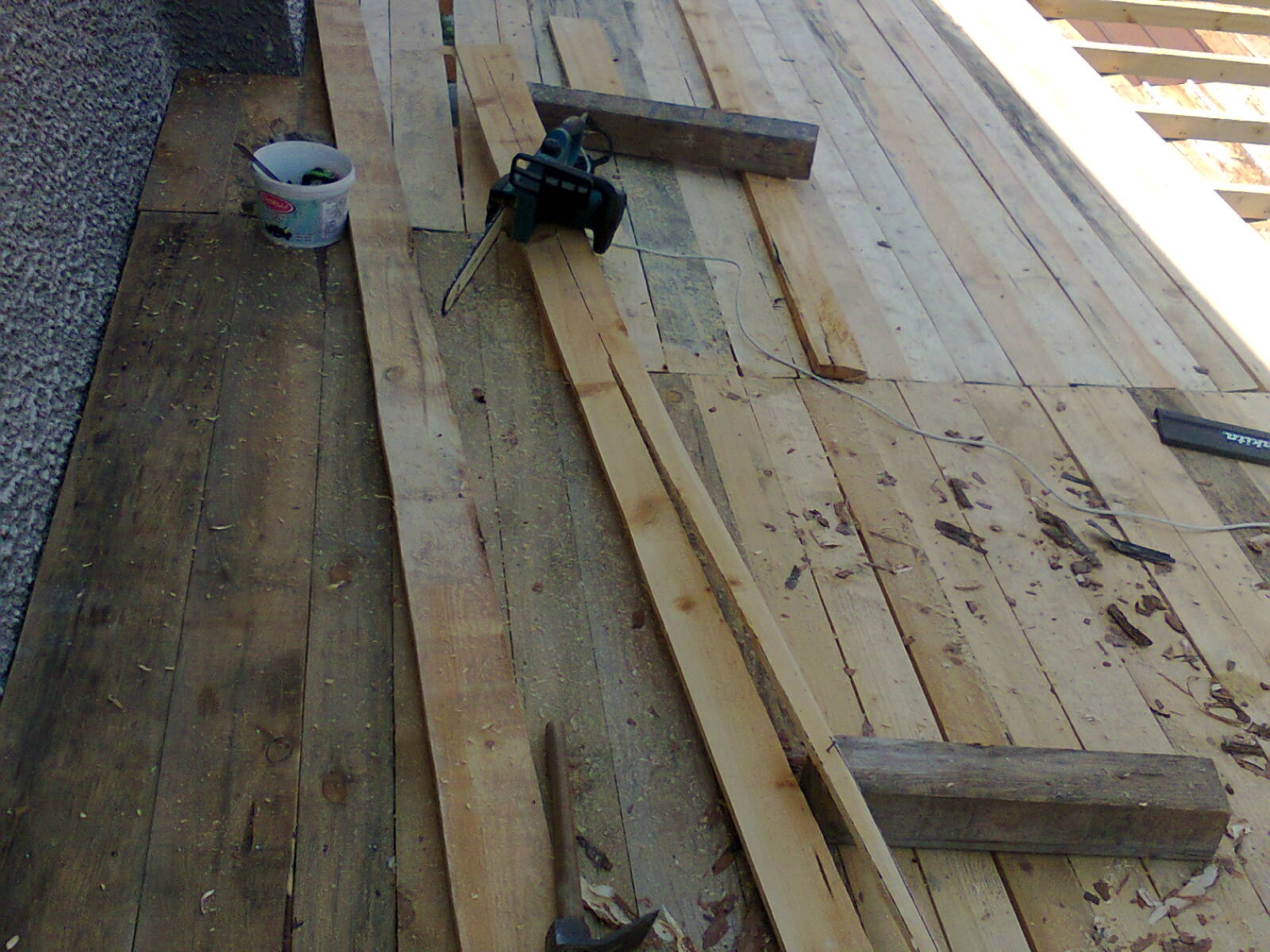

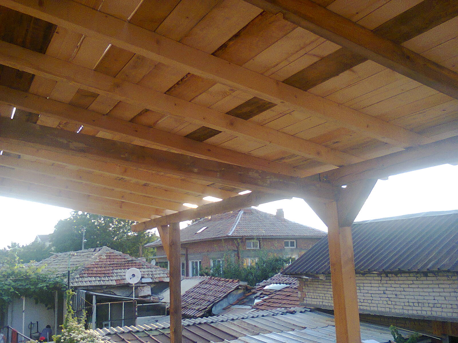

Ползвах я и за банциг и за циркуляр при строежа на покрива на новата ми "Направи си сам" работилница.Всичко мина през нея и се ряза и разкроява на мястото на монтажа.

Едно пояснение за дължината на шината в случая-моделите 3520 и 4020 са една и съща машина,продавана с две различни по дължина шини.Вземи си по-късата,по-удачна е.Едва ли ще режеш някога дърво над 30см в диаметър,а всъщност възможната дебелина на рязане е режещата дължина(размера подаващ се извън машината и зъбната опора) на шината умножена по две.При всички други случаи на рязане дългата шина пречи,излишен и безполезен товар на машините е и създава опастност за непредвидени удари и отскачане.
