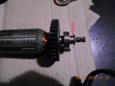

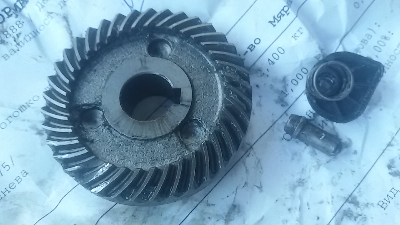

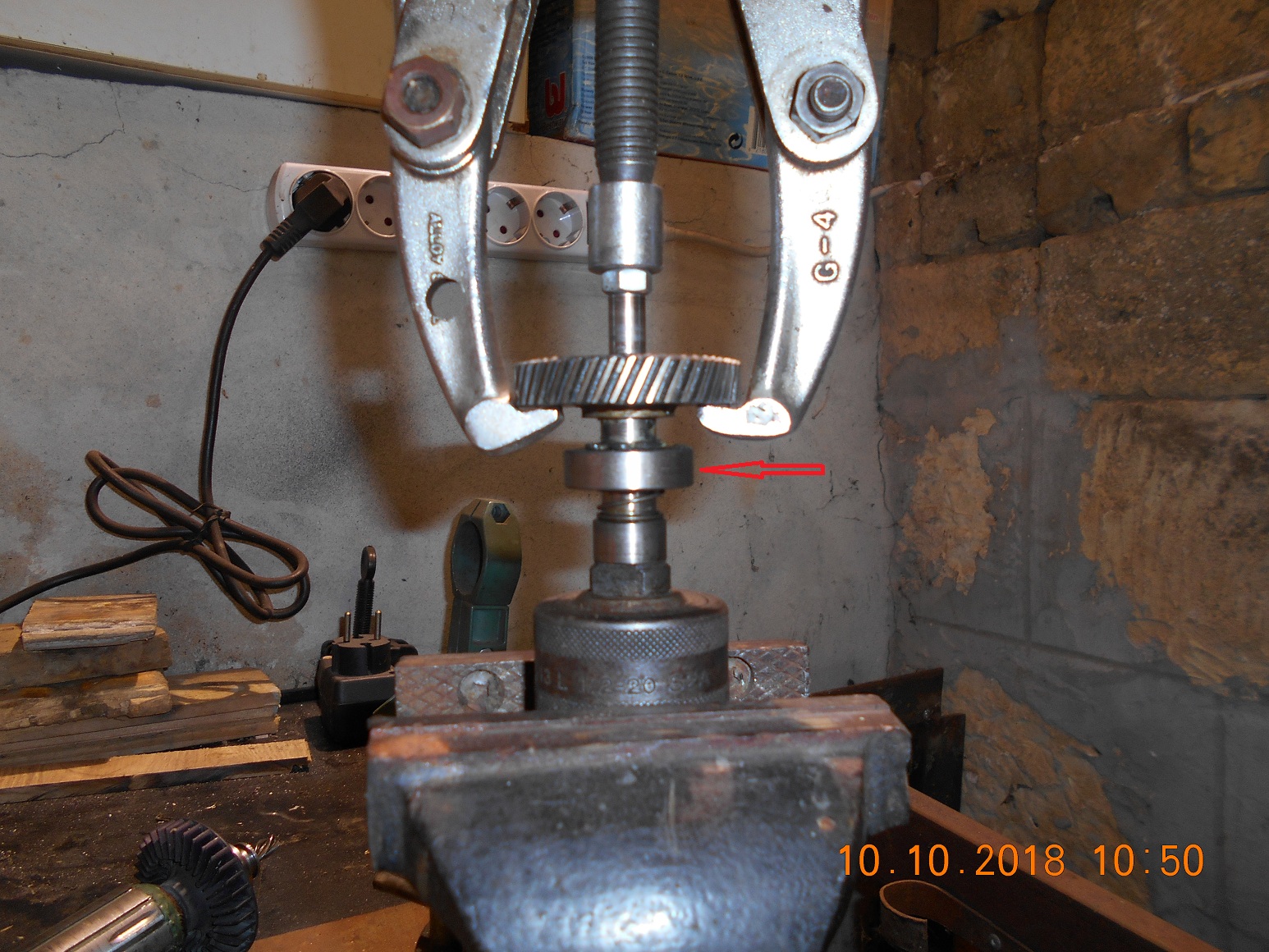

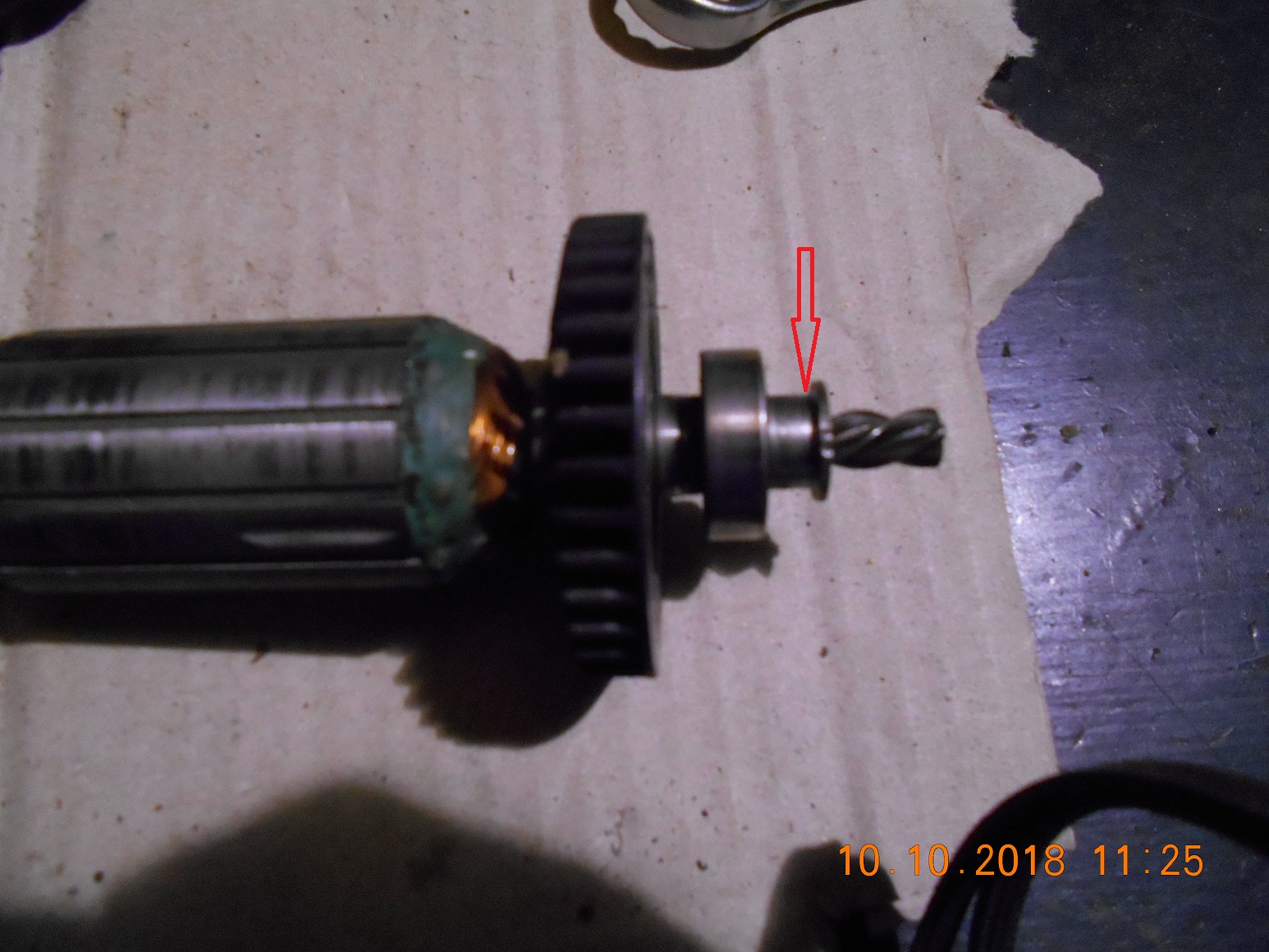

Как да извадя този лагер? Зъбното колело не помръдва. Не ми се напъва много, че ми се вижда чугунено. Предполагам, че е набито. Зегерката е ясно, че ще се махне. Дрелката е ЕЛТОС БУР150.
Kumay - майстор
Да, набито е. Напъвай смело - не е чугун!
Сигурен ли си, че лагера е за смяна? Този лагер се сменя много рядко.
ZMeyGorianin - майстор
Да, разбит е - има луфт външната гривна. То и предния към предавката лагер на ротора е за смяна, но там скобата няма да влезе. Втулката пред него към червяка и тя ли е набита?
Kumay - майстор
Да, и втулката на червяка е набита.
Подложи с нещо под вентилатора и удари червяка с нещо меко(алуминий). Така ще извадиш всичко. Само си бележи докъде е бил вентилатора. После му капни секундно лепило за да не мърда.
