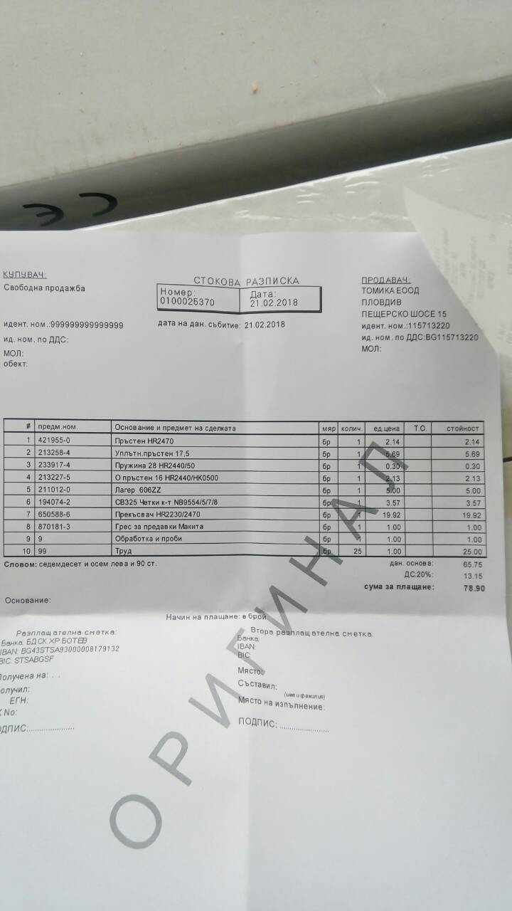

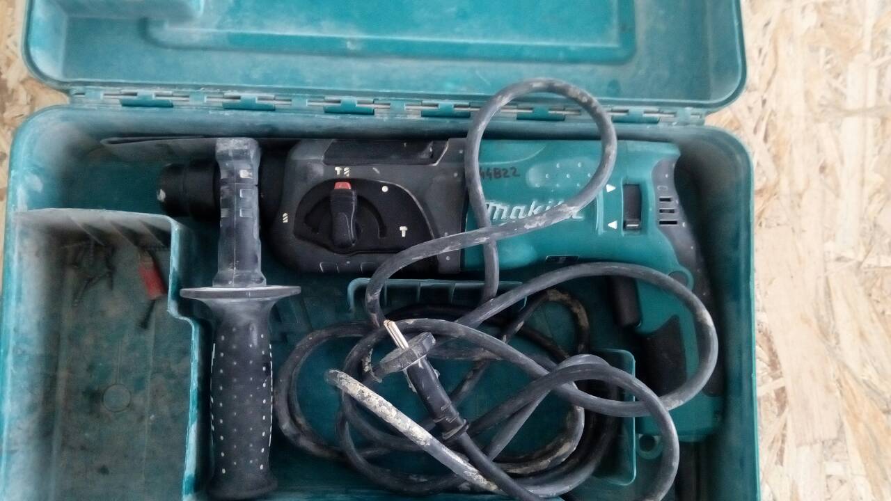

Нека бъде реклама. Така се прави профилактика на перфоратор. Не просто да го почистиш. Не да го отвориш, огледаш и да го затвориш. Не да смениш греста. Браво на професионалистите!!!
