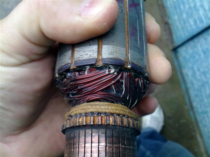

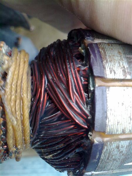

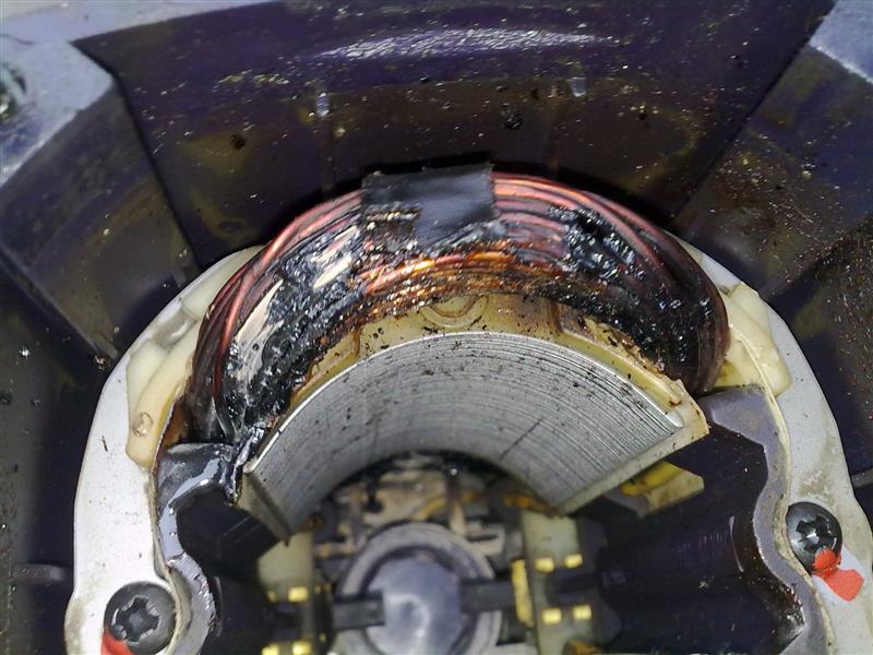

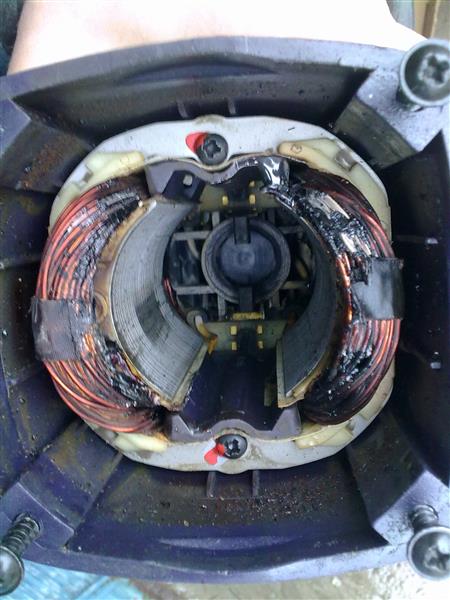

Да не отварям нова тема да попитам някой успявал ли е толкова качествено да изгори ъглошлайф, че да заминат и статора и ротора. От повече от 4 години ми отлежава едно Спарки FK653 от фреза за канали почти неизползвано но с много зле изгорял статор. Ротора изглежда наред, притеснява ме само доста тъмния цвят на лака. Намотката е много дебела и метода за проверка с мултицет ще е доста неточен. Ако е само статор да го сменя, ама ако трябва да сменям и ротора нещо не ме кефи инвестицията в това чудо. Лошото е че явно са го напъвали много лошо дори след като е "викала" и подмирисала машината. Чудя се какво да го правя направо.
ESPACE - майстор
Понеже нямам установка за проверка на ротори направих едно просто измерване. С 12V автомобилен акумулатор през амперметър захранвах 60W халогенна лампа през две срещуположно лежащи пластини на колектора. Тока беше еднакъв през всички срещулежащи пластини - 4,8А при 5,2А директно захранена лампа. На първо четене може да предположа че вероятно всичко с ротора е наред. Ето малко снимки на ротора и статора.

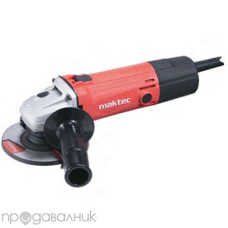

pavel_pavlov_88 - помощник
Здравейте колеги!
Какво е мнението ви за ъглошлайфа Maktec MT962
Няма да се ползва професионално, а и цената е добра :roll:
Kumay - майстор
Здрава машинка е - няма да имаш проблеми! Единственият недостатък за мен е малко грубоватия дизайн. :-D
Колега Kumay благодаря за бързия отговор!
Взех машинката, вчера я изпробвах и съм много доволен :-D
