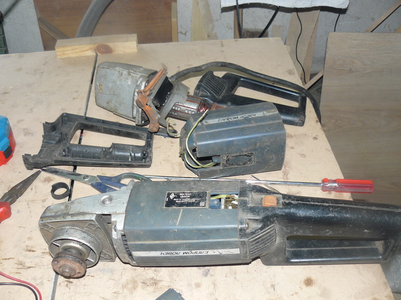

Георги Иванов(алцек) - специалист
Здравейте! Преди време един познат ми донесе в насипно състояние два ъглошлайфа Елтос.
И на двата четкодържателите бяха стопени.
Купих нови държатели и четки.От двата сглобих един,но четките искрят много.
Поставих и другия ротор,но положението е същото.
[youtube]http://www.youtube.com/watch?v=ZUchOB0JpgI[/youtube]
В роторите ли е причината.Искам да ги занеса на майстор,но не знам читав майстор в Русе,градските да помагат.
Kumay - майстор
Имам чувството, че ротора чука по статора. Провери гумената втулка на задния лагер дали е легнала добре.
Друга причина може да е захващането на редукторната кутия към тялото. Свали лагерното гнездо и изкарай четките. Завърти пиньона на ръка и виж дали се върти свободно. Това упражнение го повтори, като ъглошлайфа лежи и на четирите си страни. Ако усетиш почукване - разхлабваш четирите винта на редукторната кутия и я нагласяш, докато започне да се върти свободно. След това ги затягаш пак.
