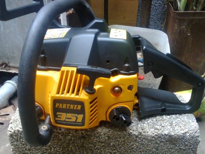

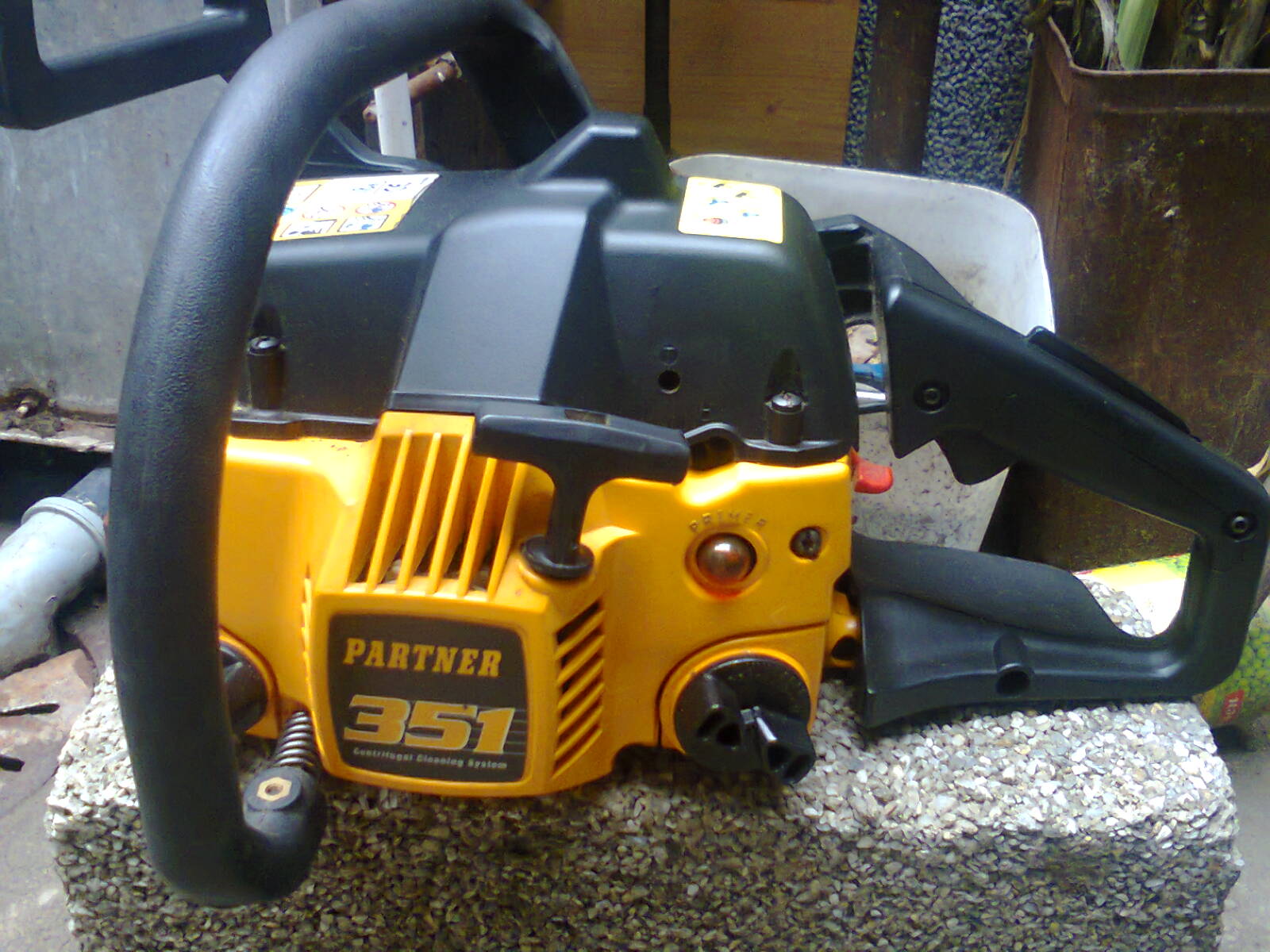

Майтап,майтап,ама-на нашия такова се пише този майтап.Все ми се ще разочарованието ми да не е пълно.......Дайте по-добра идея за машина на човека.Аз усилено прехвърлям каталози и страници-засега най-близо до класическите изпълнения,като последен мохикан по по-стара технология виждам Stihl 170.Гледам само машини под 400лв,в момента за хоби-класа става въпрос.Давайте мнения?! 30 кубика е Щила,но той и моя Партнер е 34,а е супер.12500 оборота гарантират от Щил с верига на празен ход и 1,6 к.с.-но като сравнявам с най-малките машини на Хуск,не са чак толкова малко конете.В корпусите на тази 170 всичко е сменяемо-отделни резервоари,капаци,картер и т.н.-изобщо не е моноблок.Средна цена в нета-360лв.Мисля че и сервизите им са добри по градовете.Казвайте мнения?!Нали не обсъждаме само Хускварна и производните и?На добри цени има и Олеомак,но нищо не знам за тях.При тези цени те имат и повече коне.
Последна промяна от koveslav на чет апр 03, 2014 12:18 am, променено общо 1 път.
koveslav
- Мнения: 2216
Аз от мерак още си пазя даже кашона-дори и на него пише откъде е машината.А и вижте в какво състояние се поддържа седем-осем годишна машина.Вече е износила две шини,едно колело и шест или седем вериги от оригиналните,но сега щиловите и се опъват-държат доста повече.Мисля още доста работа да отхвърля с нея.Недостатък на Партнера-в големите жеги загрява,правя и почивки,дори успява да си затопли доста резервоара-вдига високо налягане от топлината горивото и два-три пъти ми е изкачал маркуч на подкачващата помпа.В хладното е неуморима.Но какво да се прави-през лятото има най-много работа за нея!Няма ги вече тези двигатели и няма да ги има,за съжаление.Иначе бих гласувал с две ръце за нея!

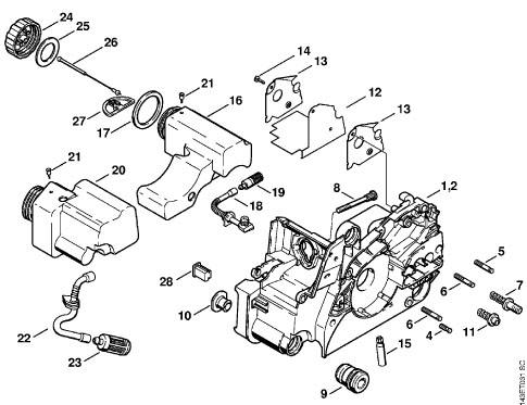

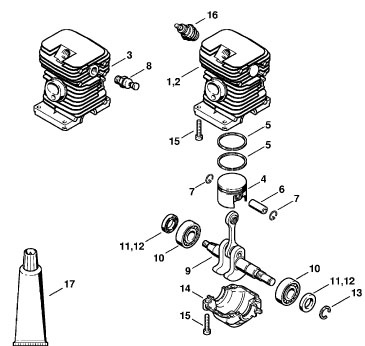

Ето я и новата 135.Двукорпусна е като 137 и 36,инче казано дръжката е цял отделен корпус,като по-старите,а на амортисьори в нея лежи корпуса на мотора,но и тук алуминиевия картер е изхвърлен,виждат се и двете гумени гарнитури,които уплътняват цилиндъра към пластмасовата основа-картер.С новата екосистема 2-mix е,т.е. в цилиндъра има още канали и преливници,подава се и чист въздух,май имат за този въздух и втора дроселова клапа и т.н.Явно г-н Драгозов е прав,всички нови модели са пластмаса
koveslav
- Мнения: 2216
Проблема обаче е,че немците тук са вече на 2,0к.с. и 13000 оборота,без да са развалили механиката си въобще.Добавили са само 2-mix технологията и Щил 181 е около 480лв.Въпрос на предпочитания.
