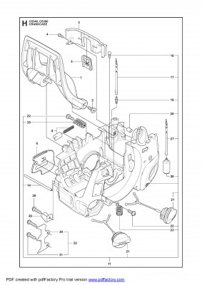

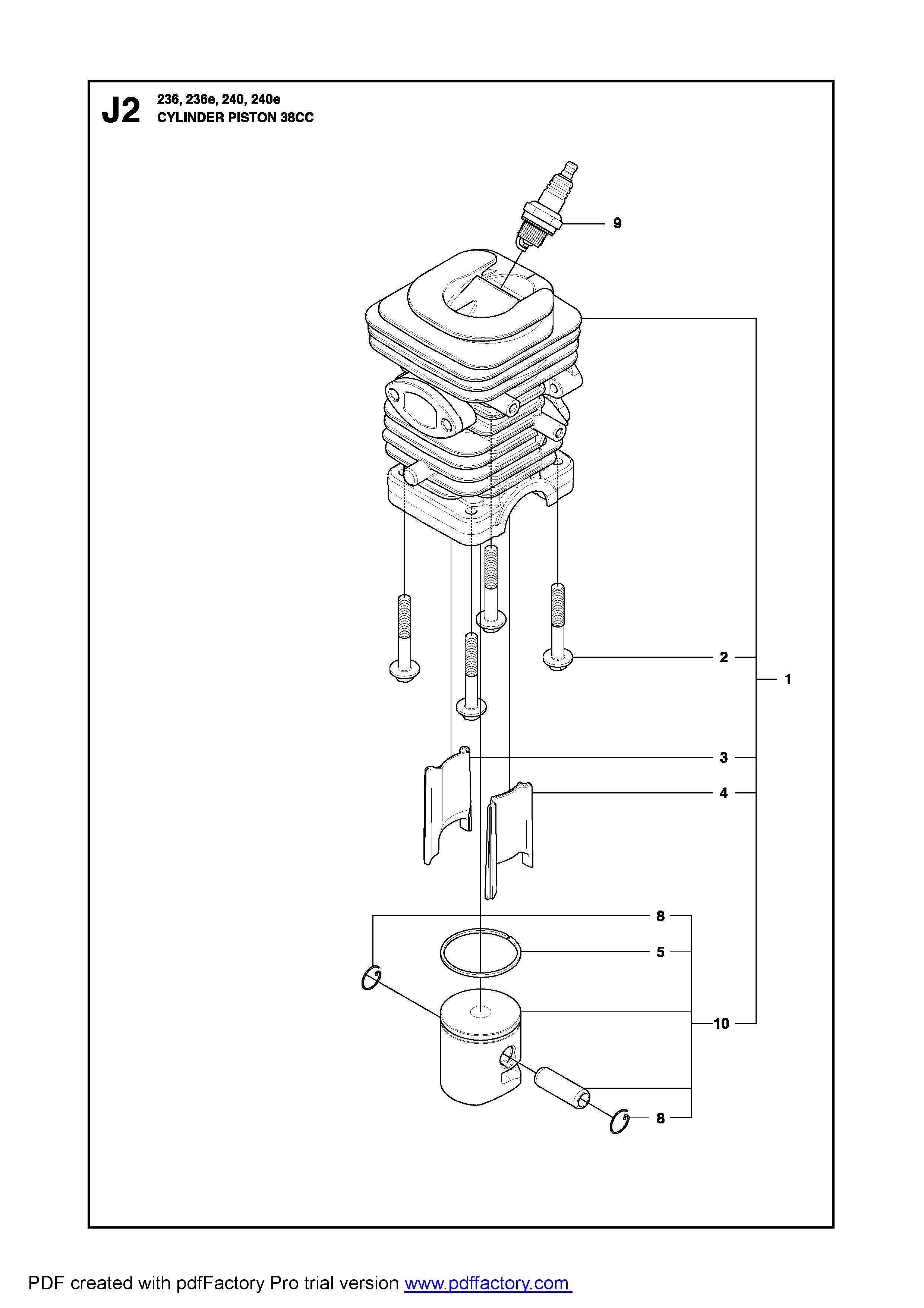

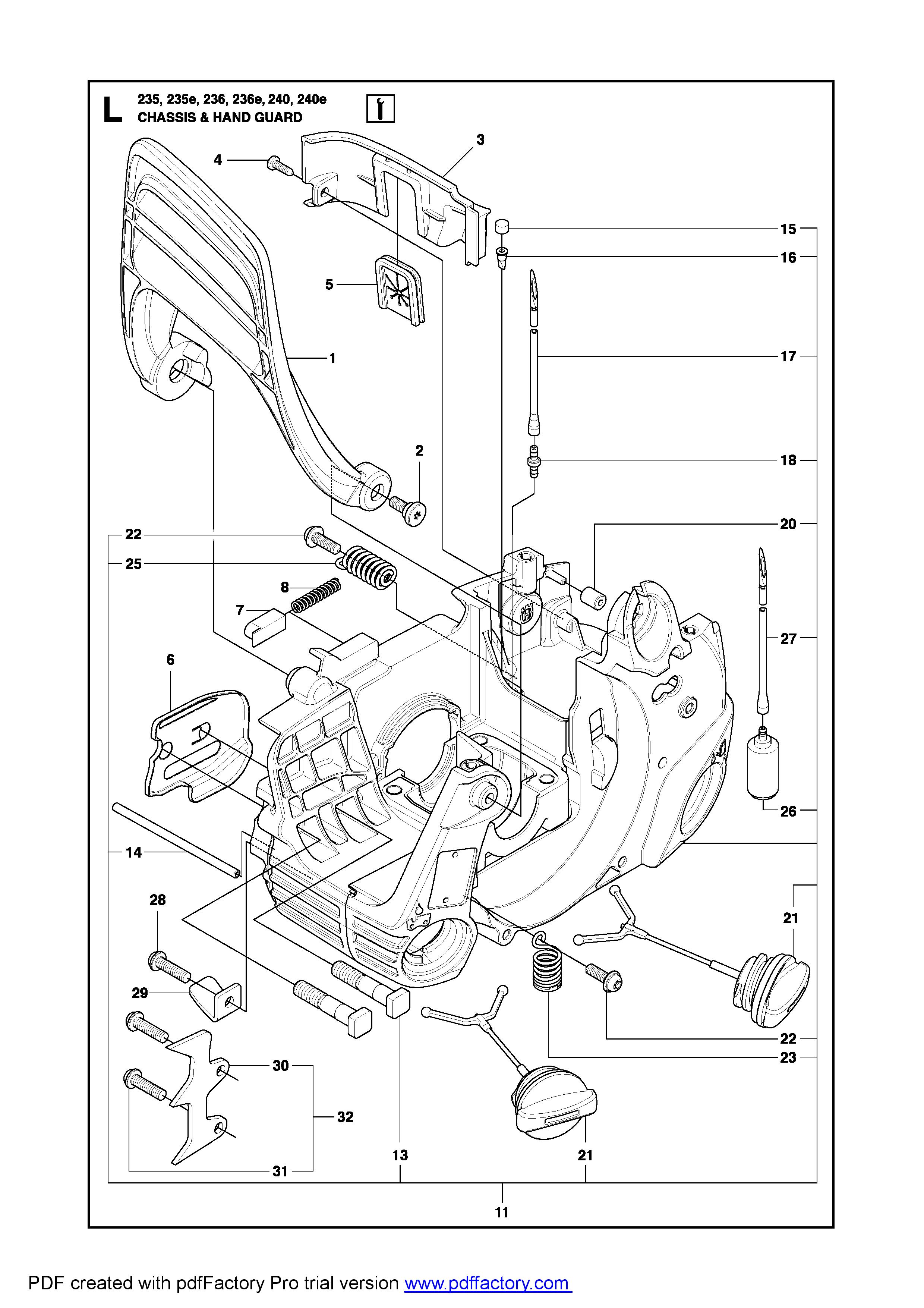

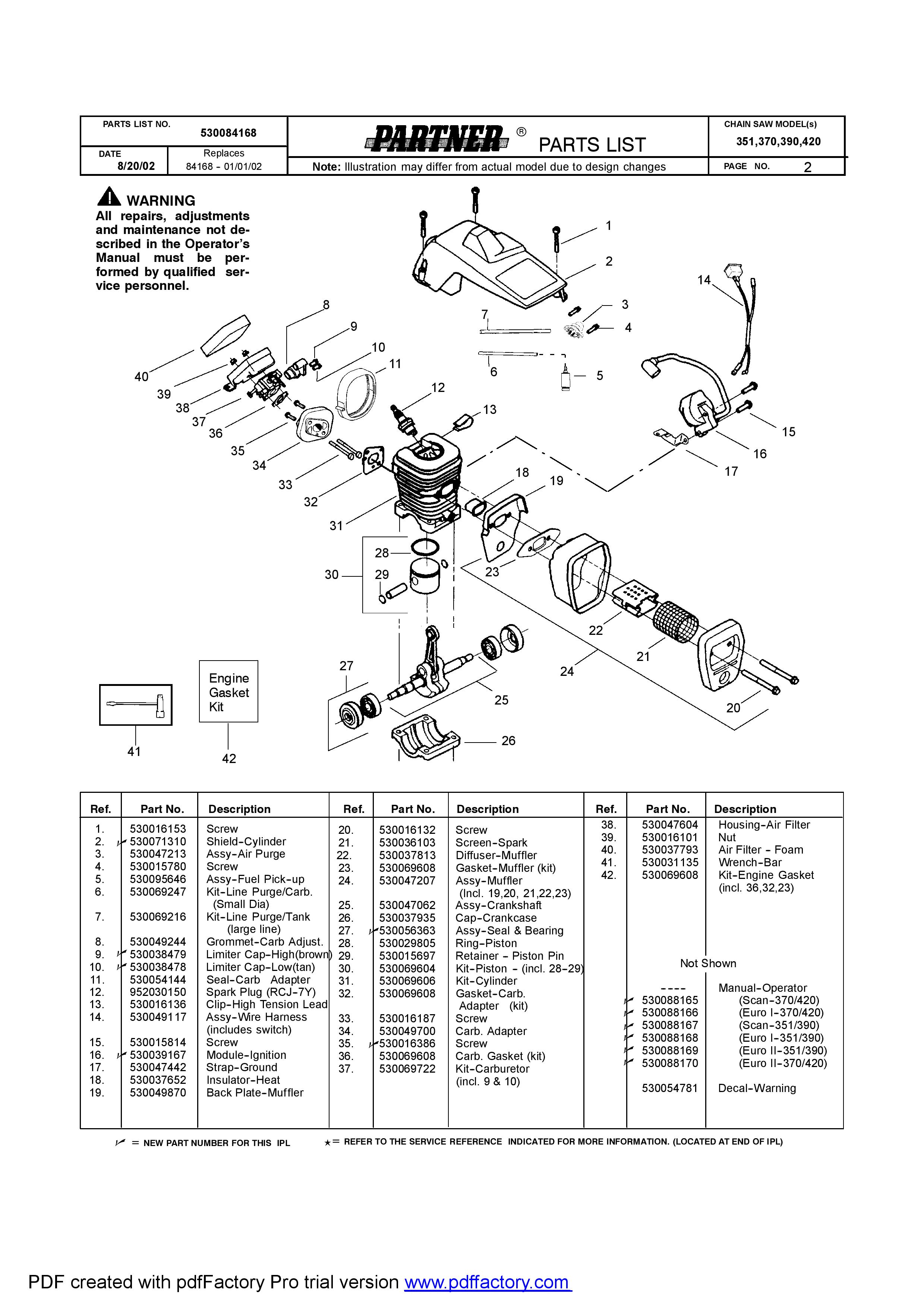

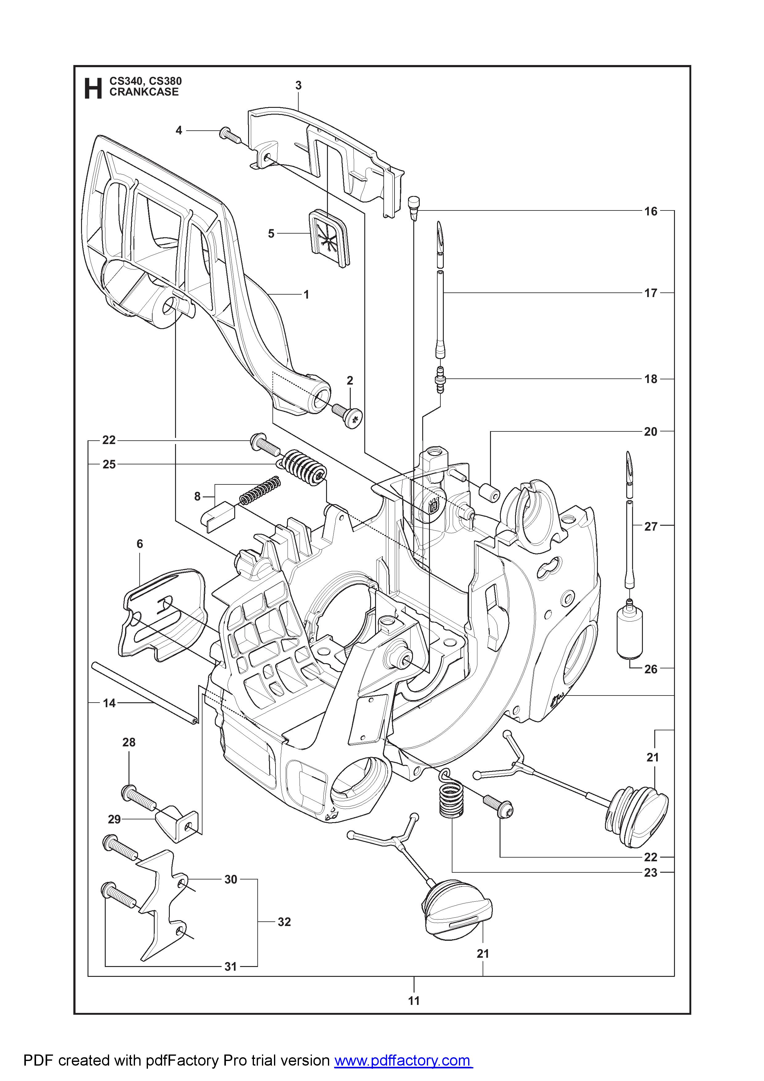

koveslav - майстор
Ето още една загадка-открийте поне една разлика(горе в левия ъгъл е отбелязан модела)!Нямам претенции да съм най-добрия майстор и специалист,но двутактов двигател с вътрешно горене с пластмасов картер не смятах,че ще се допусне в масово производство.Ееее-вече е факт.А като е пластмасов,дали поне е евтин?............В случая не е виновна Хускварна-това е действителността при новата техника и в надпреварата за ниски цени.
dragozow - майстор
Машините с метални картери тръгват от 700 лв...
С метален картер имаше цяла партида 365, прецакана матрица правеше едни мустаци точно на снадката на металния картер. До като се разбра се върнаха доста машини. Толкова за металните картери. Те и машините преди 25 години са били целите метални. Не е недостатък, в малкия клас се гони цена и конкуренция на евтините безименни триони
koveslav - майстор
В случая неправилно съпоставихте професионалните машини,чиито картери се разглобяват странично,като тези на мотоциклетните двигатели и картерите на хоби машините.Аз имах впредвид,че при малко по-старите модели(Husq 137 и 142,а също Partner 351,371,418ХТ и др.) долната част на двигателя,т.е. картера (позиция 26 на схемата на Партнер) представлява една алуминиева отливка в която лежат основните лагери с вала и която е сменяема при проблем.В новите хоби мотори дори това е премахнато-лагерите с коляновия вал лягат директно в пластмасовата основа.Лагерните легла от долната си страна са пластмаса-това е учудващото.Т.е при проблем вече изхвърляме комплект цялата основа заедно с резервоарите....Или греша?
пишман_майстор - майстор
Метална "капачка" е отдолу на цилиндъра , тя е "картера" и след това цялата конструкция в пластмасата ... абе каквото и да си говорим, планираното остаряване си казва думата ....и не само при резачките , при всичко стана така..
