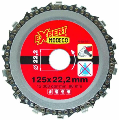

В Koelner продават диск за ъглошлайф с верига - на 125мм струва около 30 лева, на 230мм струва около 43 лева. Аз си взех малкия и ми върши работа.

ОООООО аз от 13 години работя дърворезба с дисковете на Arbortech купен от Германия за 200 лв,и ще кажа,че те са изключително ОПАСНИ.
Дори преди 2 години в Германия и целия ЕС те са изтеглени от пазарите и се предлагат само в САЩ,Канада,Япония,Израел,Русия,Южна Корея,Нова Зеландия, а те се произвеждат в Мелбърн Австралия
А тези дискове които ги предлагаш на Коелнер си е направо флирт със смъртта,те се използват само за МЕКА дървесина-чам,бор,ела,липа,бреза,ясен Но в никакъв случай с твърда дървесина като орех,круша,дъб,бук.
Самите вериги се износват бързо,и има опасност да падне веригата,колкото и здраво да е затегната за диска,и оборотите трябва да не са повече от 6000,ако са на 12 000 веригата се разпада или се заклинва в дървото и става сакатлък,и е препоръчетелно да се работи с предпазни метални ръкавици на Preventa
unclebim - специалист
profesionalist_wood написа:
...А тези дискове които ги предлагаш на Коелнер си е направо флирт със смъртта,те се използват само за МЕКА дървесина-чам,бор,ела,липа,бреза,ясен Но в никакъв случай с твърда дървесина като орех,круша,дъб,бук.
Нищо не предлагам, споделям какво има в България от всичко показано в темата. Аз го взех диска от интерес как се работи с него, рязах клони и летви, проблем не е имало, дълбае и дъбовите цепеници. Пробвал съм го и на макс. обороти и на по-ниски, според мен на по-ниски е по-добре. Веригата и да заклини, остава на място, а дискът продължава да се върти и не става сакатлък. т.е. не се получава откат на машината. А колкото до износването, нормално е да е както при верига за верижен трион. Това са ми кратките впечатления. Мисля, че този диск е с ограничено приложение, но може да свърши добра работа с ъглошлайфа, ако се наложи да се отреже дървен детайл някъде, и при всички случаи е по-безопасен от диск за циркулярен трион, поставен на същата машина.
