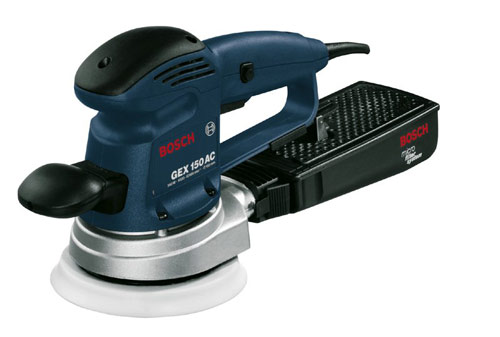

Аз имам ето това
EDI - майстор
Хубав, ама бая му е парата, над 350 лева е.Ако е само за пода, няма смисъл.Виж, ако работи често и вади пари, заслужава си.
