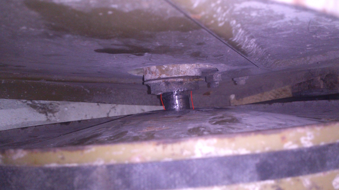

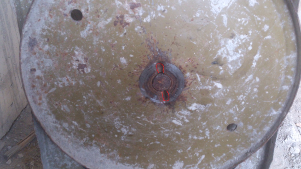

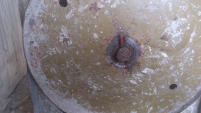

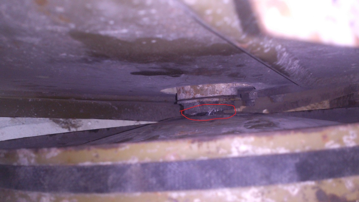

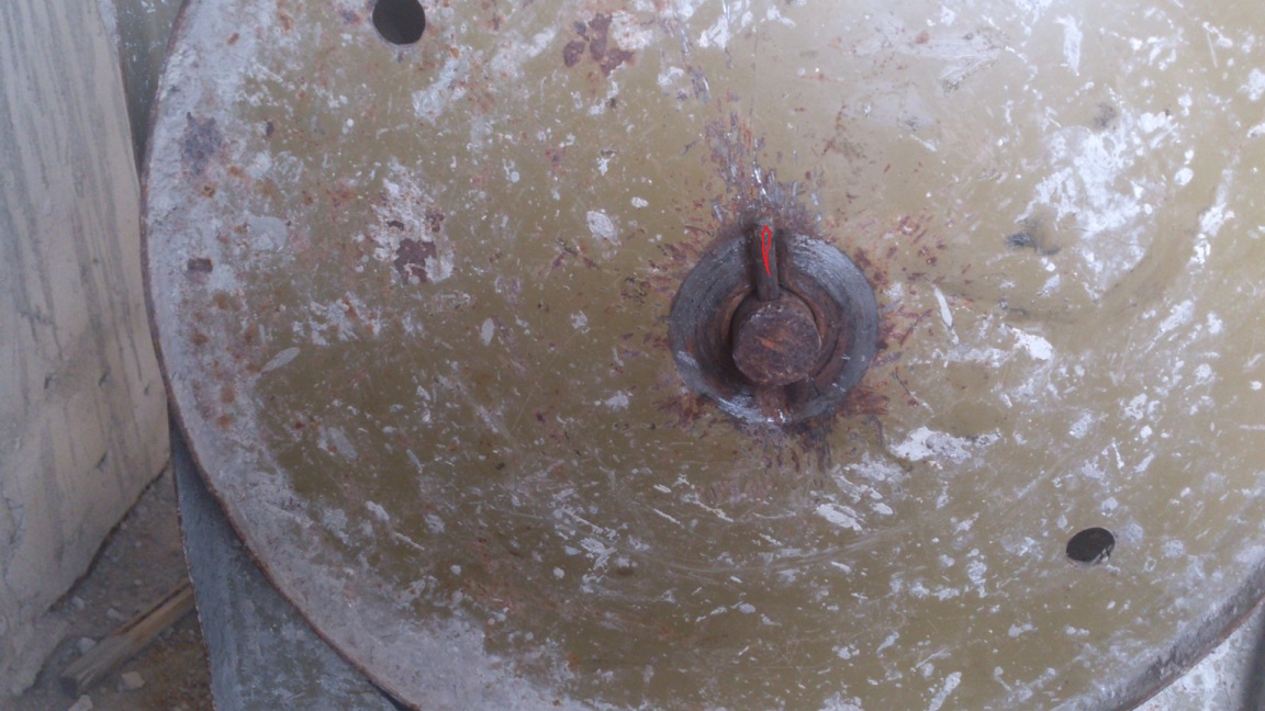

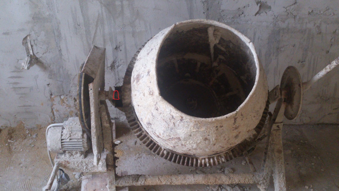

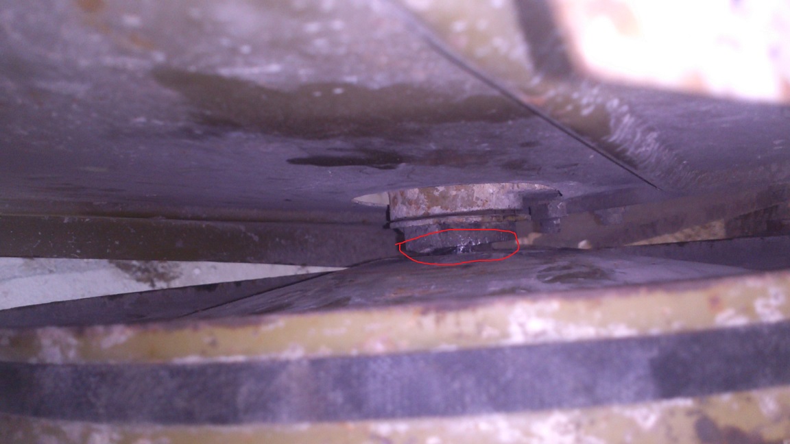

На първата снимка е машината като цяло,на другите съм оцветил местата където е проблема та значи щифта който държи шайбата с ремъка която предава сила на колелото което задвижва венеца ,щифта излиза от леглото си поради това че шайбата има огромен луфт повече от сантиметър и очаквам вашите идей и съвети как да я застопоря .засега ми идва на да намеря някаква ограничителна отворена шайба която да сложа отвътре на оста между колето и шайбата с ремъка която да ограничава шайбата да не бяга и така щифта няма да излиза.

Dimitur написа:И отделно опитах се да разглобя всичко не става тази ролка на която е ремъка не излиза наън ,за да извадя зъбното колело трябва да сваля бурето а то не ще да излизаЗначи ограничителния щифт пада,а колелото не ще да излиза? За какво е този щифт тогава?Вероятно оста е подбита,разплескана в предния си край.
