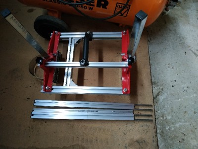

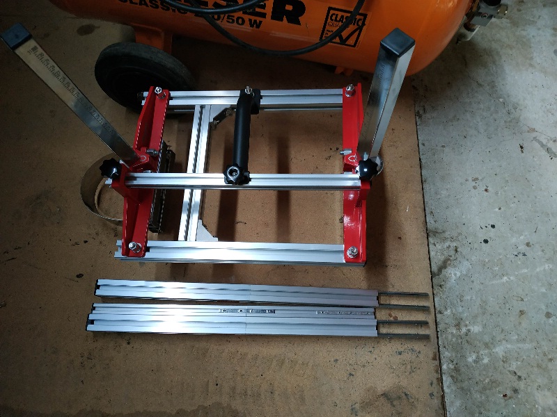

П.п. пропуснах да се "пофаля: никой не метна лаф за ZOZEN-a и аз взех, че го поръчах от амазон.
Нали око да види, ръка да пипне... .
Дори пристигна и го сглобих. Очаквах да дойде нещо по-масивно. Но не съвсем. Не е зле, но ако някой си мисли,че може да се пробва с 088 или нещо подобно да закачи на него . Дори и за 066 и в него клас машинки да е, съм със съмнения...
Не е за такива тупалки.
Там си трябва нещо друго.
Това от мен.
Снимка на приставката.
