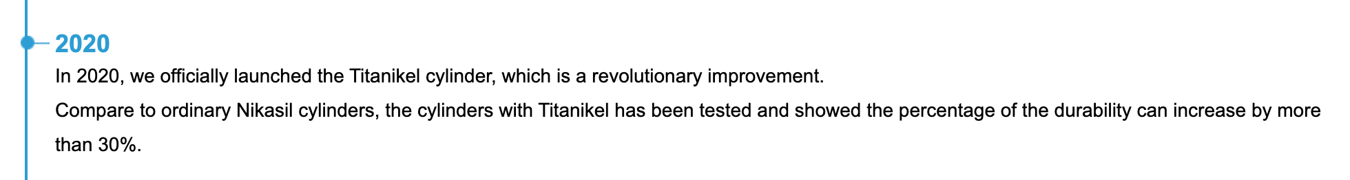

Почетох малко. Имат три различни линии . Никасил едното, това което ти спомена титан-никел и обикновена серия ( хром,покритие различно от горните две) .
Ще търся с никасилово покритие.
nikolson - майстор
Ти решаваш. Те твърдят, че е по-новото им:

Да, по-новото им . Но е супер крехко покритието , отделно и трудно се обработват каналите , чупи се , кърти се покритието в областта на прозорчетата ( при полиране) .
За разлика от ОЕМ чарковете , афтърмаркета си имат слабости и някои несъвършенства. На цилиндрите каналите им примерно, по-груби са.
Единствено на Метеор ( пазарувал съм много техни продукти допреди 4-5 години, когато доста по-активно се занимавах с ремонти ) са , или поне бяха супер откъм качество/изработка.
