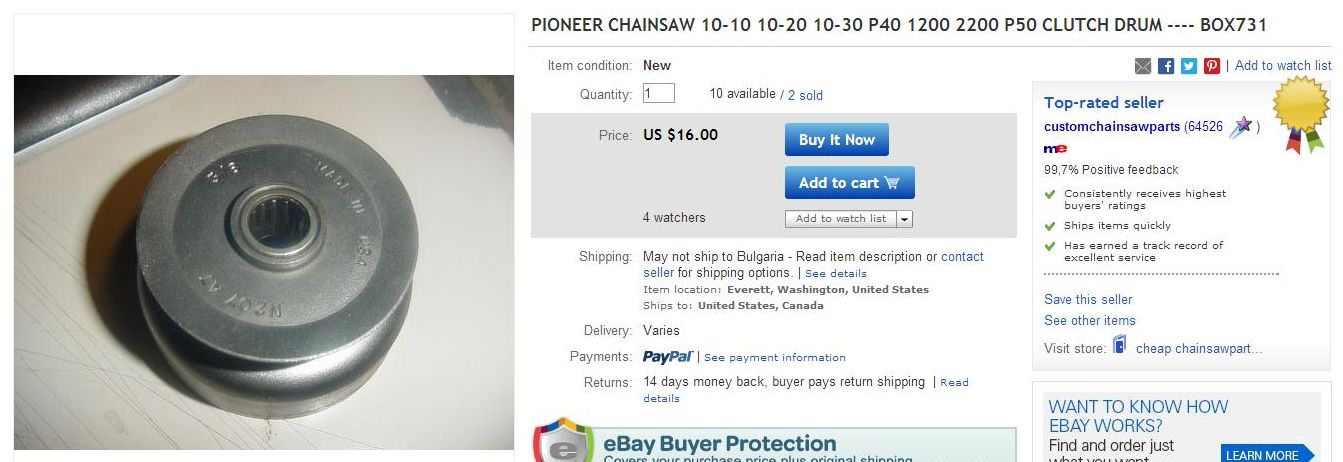

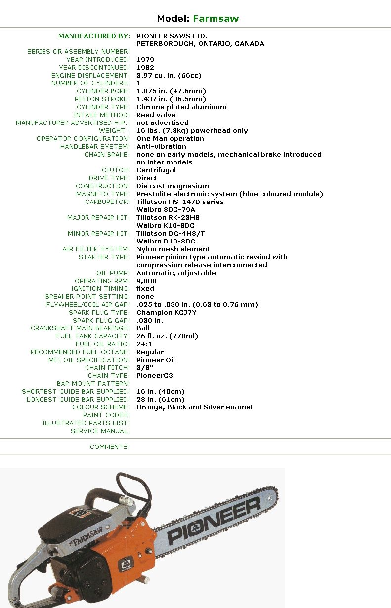

От 15г ползвам Pioneer Farmsaw (на времето ми го подариха и си го възстанових),но само за "лични" дърва.Сега реших да подменя:
-верига (ползвах 3 стари)
-шина
-водещо колело
Търсих и намерих някои неща за модела
Заместители за веригата и шината намирам (STIHL,Husqvarna,Oregon),но за колелото-само в E-bay (или е 2-ра употреба?..или не могат да го доставят в България).
Та:
1. Дано ми предложите да пробвам нещо друго ,или колело от други модели (....или само лагерчето като начало)
2. В упътването пише че горивната смес (гориво:масло) 24:1 , т.е. 2пъти повече.
До сега съм го "карал"с "червеното" на Stihl и според предписанията на етикетчето.Дали канадците са имали предвид "обикновенно" двутактово масло ,защото оборотите са "само" 9000 об/мин
Двигателно колело касета 3_8 7.jpg (93.95 KиБ) Видяна 3674 пъти
profesionalist_wood - майстор
Истинска резачка си е това :) Ех защо не ги внасяха навремето и в БГ и ние да се порадваме като бели хора ама не...зад желязната завеса имахме на разположение уродливи мастодонти Дружба и Уралец да се мъчим.
Вуйчо ми който е живял в Америка 30 години ми казваше че всяко домакинство е имало резачки през 60-те...
