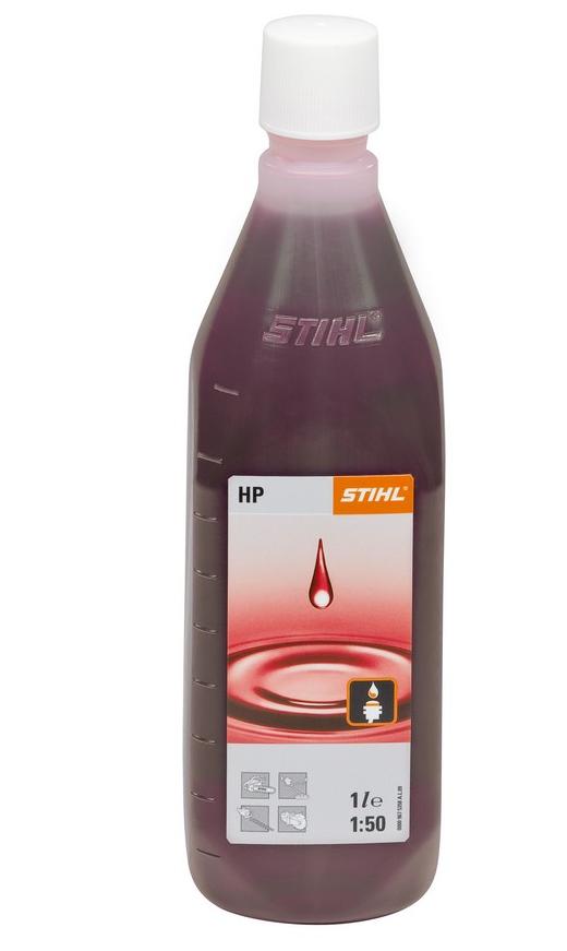

Що се отнася за маслото използвам основно (95%) това:
щил масло.jpg (24.58 KиБ) Видяна 5255 пъти
Като го сложиш в бензина става един много хубав червен цвят в шишето и няма как да го объркаш че е нещо друго.Ползвал съм и масло на Husqvarna (другите 5%) разлика не съм усетил.Важното за мене е маслото да е бездимно да не се опушвам докато режа-или поне да е минимално.Щото съм ползвал и резачки с друго масло (?) и разликата в задимяването е осезателна а като си наведен над резачката всичко това се диша.
А синтетичното масло е ясно ,че е по добро-ама имам още запаси от минералното на Щил и скоро май няма да го пробвам -)).
Иначе Драгозов е обяснил добре кое масло какво е.

Най-големият плюс на маслото Stihl HP е това, че то е червено. Готовата горивна смес не може да бъде объркана с чист бензин. Сместа при зеленото Stihl HP Super също си личи, но не толкова ясно. Аз използвам зеленото и ако сметна, че няма да мога да изразходвам сместа за деня и лепвам едно листче с днешната дата. С това листче следващият път като ми се наложи зная, че това е смес, кога съм я правил и дали е още годна за употреба.
Колеги, вие по колко време държите сместа преди да я изхвърлите? Аз не я изхвърлям, а се мия с нея когато има нужда, но то е почти същото.
