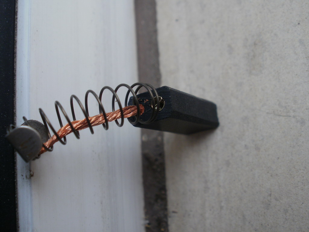

Вече имам четки и държатели. Любопитно ми е как тази допълнителна пружинка вградена в четката предпазва от повреда колектора?
Kumay - майстор
kozl написа:
На другия край на пружинката има пластмасова пъпка. Когато четката свърши, пружинката изскача и пъпката натиска колектора/не пропуска ток/. Графитът се повдига, прекъсва контакта с колектора и машината спира! :wink:
