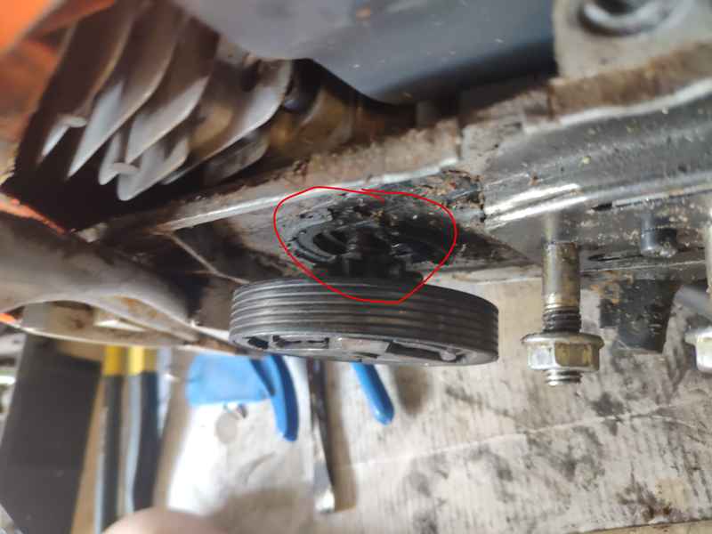

Пак ще ви тормозя със същия въпрос. Сигурен съм, че много от вас са се сблъсквали със същите китайски... Може ли някой да ми каже на очертаното място има ли зегерка или някаква пружина? И как се определя дали съединителя е за смяна?

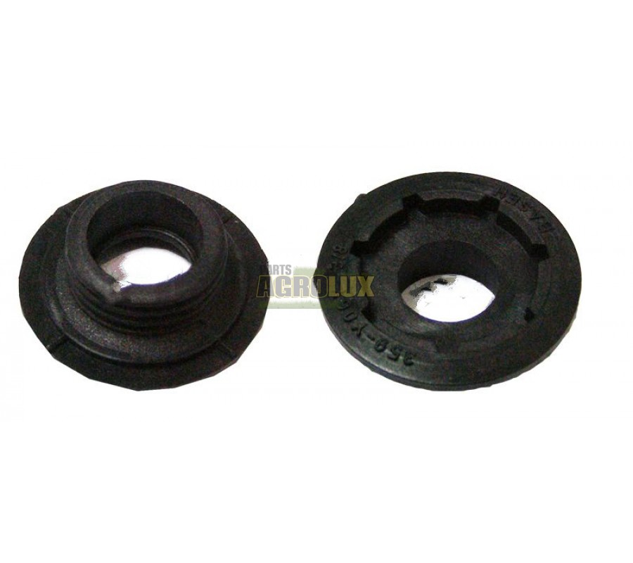

На това празното място преди съединителя върху вала трябва да има пластмасов детайл-червяк,който е зацепен в края на зъбите на колелото и самият той задвижва маслената помпа.Той се зацепва в колелото,за да се върти само когато се върти и верижното колело.Така няма подаване на масло при покой на веригата.Не виждам този детайл и вероятно той се счупил и разхвърчал на парчета по време на работа.Доколкото си спомням там под колелото върху картера трябва да има и пластмасово капаче,на тази снимка също не го виждам...
