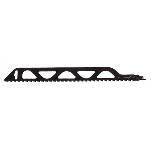

Я да питам някой ползвал ли е моторна (електрическа ) резачка за рязане на итонг.....с риск да похабя една верига......или пък ръчен цирколяр с подходящ диск...че ми окапаха ръцете с обикновения трион....
housedoktor - майстор
Аз ползвах сабления трион,Бош имат и специален нож за това .но става и с обикновен
