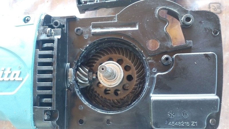

Това което ми направи впечатление с поста ти @koveslav, че зъбните колелета са неметални . Как неметални?! От какво са изпълнени ? Просто не мога да приема, че е така, това все пак е резачка за дърва, не кухненски миксер.
ZEDYCUS - майстор

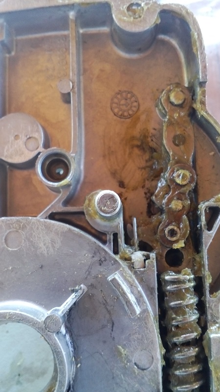

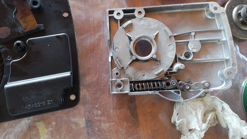

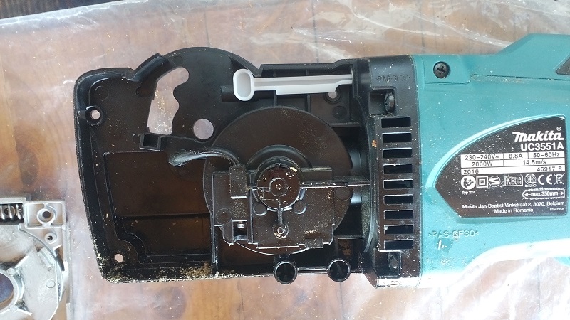

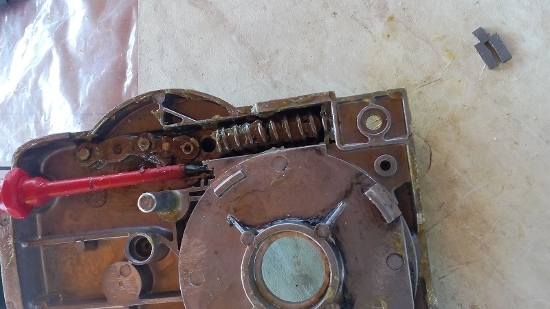

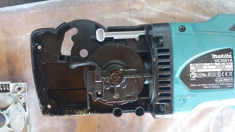

Поне на макита са метални. Преди малко разглобих резачката, добре че го направих , имаше малка изненада с механизма на предпазната ръчка на съединителя. Беше се разнитила, та я оправих. Сложих и едно уплътнение на стоманената пластина, която спира съединителя. Че от там бяха влезнали стърготини в грестта на конусните колела. Като гледам предпазни механизъм на колелетата е в капачката на съединителя над зъбчатката, като sjs системата на ъглошлайфите е. С нимах карантията, довечера ще пробвам през лаптопа да намаля резолюцията и ще ги кача.
