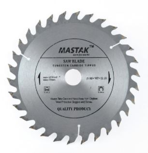

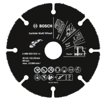

То ще ги срежеш и с флекса,ама колко безопасно ще е.
То затова не е препоръчително, даже забранено.
Иначе пластмаса и други подобни се режат много хубаво с тънък диск, както каза.
Много е опасно,преди 11 години ми сряза крака много лошо.По безопасно е с зеге.
Така е.
Кога ли ще съжалявам.....
Тогава ще съм на друг акъл.
На млади години да ме остави сакат.
Вече се замислям.
Зеге, циркуляр, резачки и саблени триони не случайно се ползват и продават.

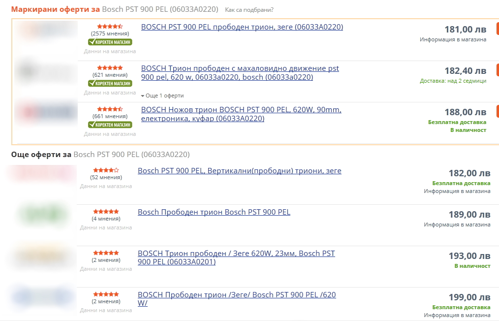

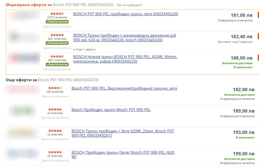

Аз обикновено преглеждам цените в една мета търсачка, която индексира цени от много сайтове и магазини и така гледам дали дадения продукт е намален някъде.
В случая исках да използвам "дългия уикенд" за да си монтира една дървена констуркция, но за целта ми трябваше да си оразмеря профилите, та се прежалих и реално платих малко повечко, 209 вместо 181 лв, което бе най-изгодната оферта за този модел, която видях пост фактум.
Един вид си платих на 'големия магазин' затова, че е
-близо до мен,
-има продукта в наличност
-и работи в събота рано сутринта в 8:10
лл2.jpg мета търсачката. нарочно маскирах цените защото не зная дали е умесно да се прави 'реклама' тук. аз съм само потребител.

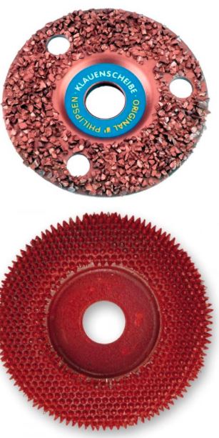

Ако някой може да сподели впечатления от дискове с пилинг дюзи.
Като тези:
nikolson - майстор
Тези дискове не са ли за шлайфане? Мисля съм виждал да правят дървени скулптури с такива.
EDI - майстор
Да, от дисковете за карвинг са.
