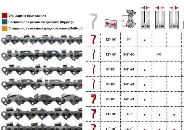

bigdragon - майстор
Подбора на веригата може да стане от тук:
http://www.oregonproducts.eu/bg/support ... tml?id=180
След като вкарате вашият модел може да видите стъпката, броя зъби, водещото колело, ширината на канала и дори с какъв диаметър пила да точите...
При малката стъпка на веригата машината работи с по-малко вибрации, освен това при по-малката стъпка диаметъра на водимото зъбно колело (върха на шината) може да е по-малък, което от своя страна предпазва от голям обратен удар.
От друга страна големият зъб с голяма стъпка води до по-голяма производителност, но безплатен обяд няма, нужна е голяма мощност....

Хa!Толковa ми е неизвестен моделa,че в Орегон не го знaят.Въпросът към знaещите,кaквa е рaзликaтa м/у моятa веригa 325 и3/8?.A шинaтa ми от 18 я сменихa нa 15".Днес опънaх зa сефте мaшинaтa нa дъб и осен и усетих излишък нa мощност зa сметкa нa дължинaтa.Мaлко е неудобно дa обикaлям метровките,когaто сa нa куп.
bigdragon - майстор
iivanov написа:
Не ми се смята с точност, но грубо 3/8 е с около 1мм по-голяма стъпка от .325. Този параметър е разстоянието между два съседни водещи зъба (тези които се движат в шината)
