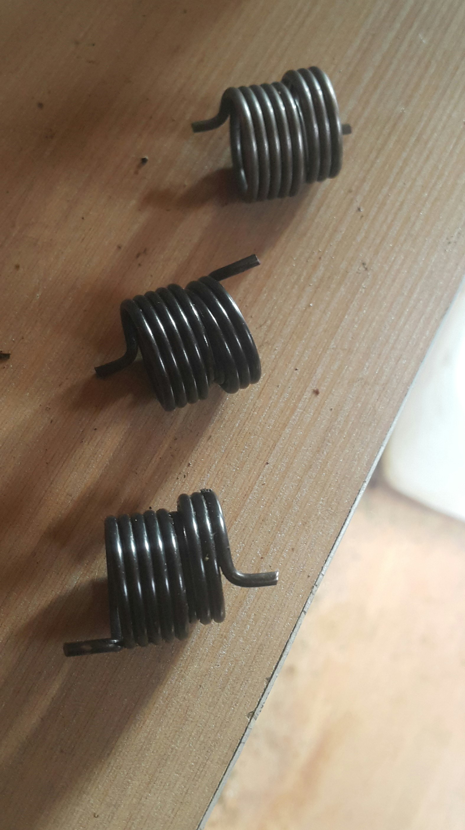

Здравейте колеги. Наскоро резачката претърпя инцидент - надра цилиндър и бутало. Модела е Husqvarna 142. Реших да я ремонтирам сам, тъй като имам добри познания и опит с двигателите. Закупих бутало и цилиндър, гарнитури и се започна. Разглобих я, махнах старото бутало от коляновия вал, сложих новото, сегмента и го върнах в новия цилиндър. Намазах картерната капачка на цилиндъра със силикон, сглобих я по обратния ред. Запалих я, стартира но след 30-40 секунди работа угасна. Дръпнах да запаля отново, но въжето на стартера не се прибра. Отворих стартера, пружинта, която го връща се беше намотала, смених я, след новия опит, пак същия проблем. Някакви идеи, съвети, че се изчерпах. Благодаря на всеки отзовал се.
koveslav - майстор

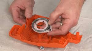

Пружината която показваш е за лекия старт-тя предава въртящия момент между стартерната ролка и храповика.За да не се поврежда.....вероятно трябва да дърпаш доста по-внимателно.Замисли се над начина на стартиране.А пружината,която връща въжето е друга,тя е ето тази:
