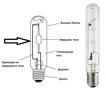

Да повдигна малко темата. Raider-a заработи, как, не знам. Другия си стои все така, хвърлил съм му око да го отворя, както ме посъветваха по горе, ама все забравям. С Raider-a успях да запоявам на батериите от лаптопски батерии. Имам две в къщи и реших да направя от двете, една. По принцип на тия батерии са им като с точково заваряване хванати пластините и не мислех, че ще лепне тинол, ама стана. Намерих една подобна лампа като тази на снимката
и взех това "желязо"(арматура на кварцовото тяло), което сочи стрелката. Мисля, че затова се говореше по назад в темата. Видя ми се доста дебело и бая трудно се огъва. Някак се справих, обаче поялника го загрява трудно, а пък не мога да го калайдисам по никакъв начин. Пробвах с един флюс, с тиноли, колофон, не ще, нищо не му лепне. Шкурих го с шкурка, няма ефект. Не го знам какъв е метал, ама не се калайдисва или аз ползван неподходящи средства. Някой ако знае, моля да каже.
емо ем - специалист
Колега, може да пробваш да потопиш арматурата в разредена солна киселина за няколко секунди, изваждаш и калайдисваш само с калай.
По-скоро използвай ръждопреобразувател вместо флюс.
