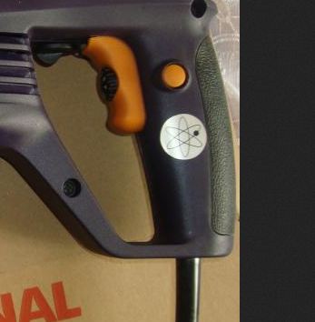

Относно машините на спарки: какво означава знака под спусъка наподобяващ заоблена звезда ?
Има машини със и без такава звезда и затова ме интересува :?
velsi - Почетен майстор
"Електроника за предварителен избор на оборотите", демек кръглото копче в спусъка. Ако има модел без това копче би трябвало да няма и символа, за който питаш.
