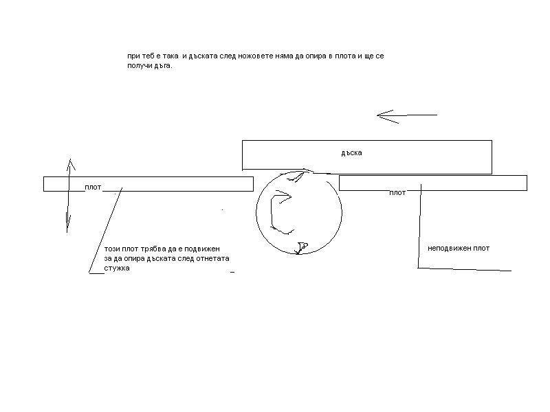

Виж сега, идеята да ползваш плота и за циркуляр, и планя не става по твоята схема. По добре да си го ползваш само за циркуляр, хем е по евтин вала при стругарите. Друг е въпроса ако си решил да си трошиш главата, парите на вятъра, за нещо което ще върши половинчата работа. Ти си знаеш. Успех. :?

Е като сложи една ламарина отгоре да вдигне височината колкото е подаването на вала и нещата си отиват на мястото. Преди много години от съм виждал подобно изпълнение в стила напарви си сам от подръчни материали. Даже майстора си беше направил и щрайхмус на същата тази конструкция. От долната страна закачил на люлка един П- винкел за плот. И като го мести напред или назад се променя дебелината на подаване. Сложил и 2 вала за притискане и подаване вързани с верига от велосипед. Е подаването на ръка с въртока ама си работеше машинката. За домашни нужди бива.
П.П. То и горния плот беше от П винкел

С тази картинка нещо не съм съгласен.
Предният плот по който се движи материала преди рендосването се прави подвижен като по този начин се регулира дебелината на отнемания материал.Задният на който стъпва вече рендосаната дъска трябва да е на едно ниво с най горната част на режеото острие така при всички положения дъската ляга на плота.

Точно така колега, картинката е напълно погрешна. Абрихта е направен по начина който написа ти.Вала и задния плот са неподвижни, а предния определя дебелината на отнетия материал.

Май не трябва режещия ръб на ножа и задния плот да са на едно ниво. Виждал съм как дърводелци практически настройват височината на ножа.

Прави сте, объркал съм схемата. :-D Предния плот се регулира за дебелина на стружката, задния е на нивото на ножа. На Габровската ми планя и двата плота могат да се регулират. Но съм го центровал само за 1мм. Наскоро му монтирах и фабричен водач от по голям абрихт, много лесно се работи сега.
Мисълта ми беше,че с един неподвижен плот е много трудно да стане плоска дъската, каквато и ламарина да подлага. Отделно за да ползва циркуляра трябва да я маха, това местене много дразни и бави.
mitko64 - майстор
Подкрепям мнението на Стефко без да претендирам, че съм прав. Просто така ми е показвал дърводелец настройката на ножовете. Слагам дървен мастар на неподвижния заден плот и въртя вала на ръка, при леко затегнат нож, в двата му края(на ножа). Задачата е да се получи леко повдигане на мастара с издърпване или потъване на ножа. Явно тези настойки се правят да не запъва рендосвания детайл в задния плот.
