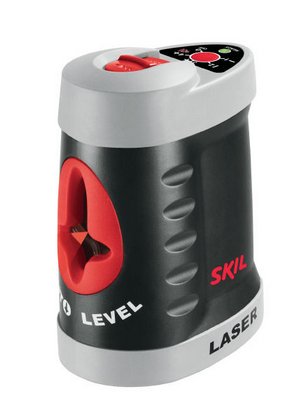

много ти е готин и твоя :2thumbs:
дават го +- 10мм на 5м
днес правих замазка на усвоената тераса, но не го ползвах,
че беше много слънчево и лъча му не се вижда чак толкова като на професионалните :lol:
а замазката я правих с един дълг и един къс нивел, които ползвах за мастари
без майки, направо я налупах :lol:
FMaster - специалист
Всички лазерни нивелири и отвеси са си екстра (от стотина лева нагоре), НО до първото изпускане или подритване!!! Измервателната оптика е адски финно настроена и ВИНАГИ почва да бяга след първото изпускане или ритане. Това ще ви го обясни всеки квалифициран продавач на такива джунджурии ... аз доста си изпатих веднъж и затова споделям! След лазера ... винаги НИВЕЛА :lol: за да не го правите по два пъти.

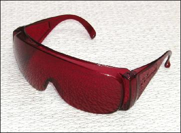

Купи си Стенли или Де Уолт самонивелиращ ,хоризонтал,вертикал ,хоризонтал+вертикал и фиксирани линии. Не е много евтин но си заслужава парите.А за да го използваш навън и при силно осветление има специални очила.Моите са на Бош ,от Киров и съм доволен
