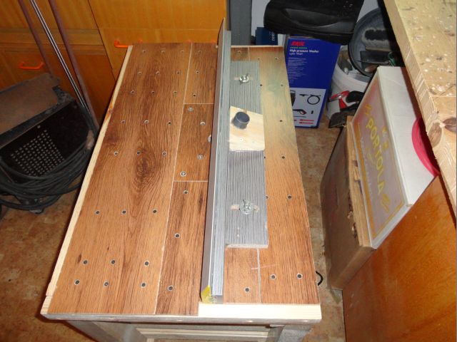

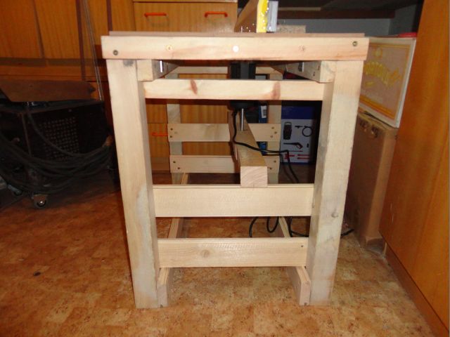

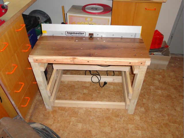

Няма големи вибрации.Моята я пробвах с няколко летви така, както се вижда на снимките, подпряна на тезгяха и на облегалката на един стол, без да е закрепена по някакъв начин.Дори не бях закрепил планката на фрезата с болтовете.Една дървена конструкция отдолу е съвсем достатъчна.Дори можеш да ползваш тезгяха си и да хващаш плота със стяги, ако ти е удобно така.Ако имаш място в работилницата, можеш да си направиш конструкция с шкаф отдолу и да не я местиш.Аз мисля да направя нещо като маса с дървени крака 4Х4, отгоре да може да се закрепва и да се сваля плота, а отдолу да импровизирам нещо като шкафче за другите чаркалъци на оберфрезата.Отдолу ще направя и механизъмче за повдигане на фрезата с един винт, че иначе трудно се наглася височината, ако не извадиш фрезата с планката.

EDI, а за масичката от снимките какво ти е решението относно повдигащ механизъм и водещ линеал? За повдигане с крик го видях в другата тема. Имам същия модел машинка и съм решил и аз да опитам с масичка.

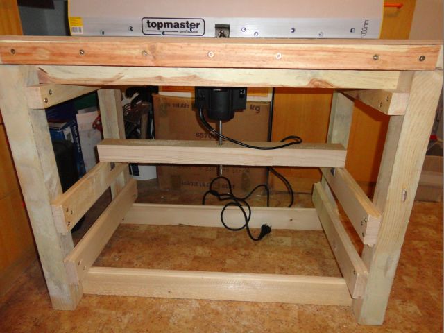

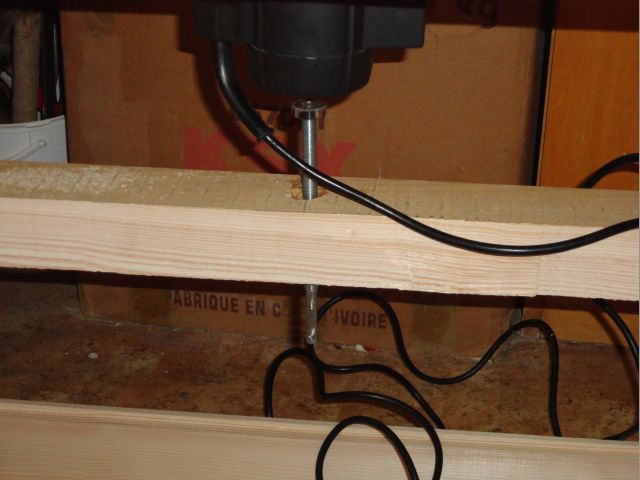

Вече направих масата с краката отдолу и повдигащия механизъм, но не ми е останало време да снимам и да покажа.Довечера ще снимам и ще кача снимки.Повдигането го направих по най-лесния начин.Отдолу под фрезата за дървената част на масата закрепих една дървена греда 5Х5 см на такава височина, че като е в най-долно положение фрезата до гредичката да остават 1-2 сантиметра.Точно под средата на фрезата пробих едни отвор и вътре залепих една дълга гайка, дето им казват, М10.Отдолу се навива една шпилка М10 и като навиваш, повдига фрезата нагоре.За да не се наранява тялото на фрезата от върха на шпилката, набих отгоре един стар лагер 608, влезе с леко изпиляване на върха на резбата на шпилката.Отдолу на шпилката пробих дупка Ф4 и пъхнах за сега един пирон, да се върти по-лесно, но там ще има някакво подобрение.

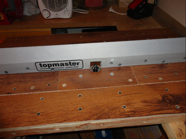

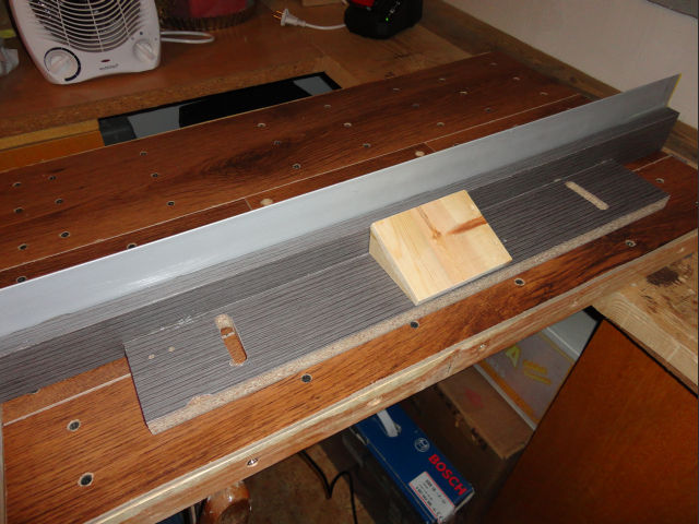

Линеала е готов и той, ето го. Използвах алуминиев мастар за 10 лева, като го закрепих за дървена конструкцийка.Тук още не е довършен, направих му отвор върху белия квадрат, сложих една тръбичка и там монтирам прахосмукачката/обикновено китайче за 30 лева/ да поема талаша.Вече пробвах цялата система в процес на работа, много съм доволен, особено от чистата работа, всичко отива в прахосмукачката.Няма никакви вибрации, детайла се подава и движи много леко и удобно.

Еди станало е добре, но имам малко, надявам се градивна критика. На линеала отворите не трябваше да са отпред. Така като водиш детайл винаги има възможност някоя треска на дървото да се зачепи в дупките.( винаги има такива и все в неподходящ момент се зачеква-личен опит) Вместо това можеше да махнеш тапите на линеала, набиваш една дъска вътре в линеала и винтовете от задната страна през плоскостта. По принцип линеала се използва основно за нутове и канали, а фрезера има ли лагер се работи без линеал.
EDI
- Мнения: 10107
Съвсем прав си, и аз се сетих, ама вече бях пробил мастара
.В тази част на системата съм решил да направя поправки в тази насока, ама малко да се постопли, че сега не ми се занимава.Пробвах първо с профилния фрезер без линеала, после пробвах и с него-настроих линеала в равнината на лагерчето.И в двата варианта стана добре.Пробвах и каналче да направя с прав фрезер, също се получи добре.Абе доволен съм.Първо бях решил да си купувам маса, ама като гледам цени и качество се отказах.Една китайска маса, с неясно каква стабилност гледам струва над 130 лева, а тази я направих от отпадънчи парчетии.Купих само ламината и линеала, към 25 лева излязоха.Е, и малко рапиди, болтове и друга дребна железария на 5-10 лева.
