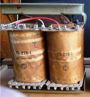

С регулирането горе долу си реших проблема,кофти че не намерих толкова дълго парче кантал колкото ми се искаше но както и да е.А диодите ми ги подари приятел 8 по 200 ампера,та с едните си направих стартерна количка,а другите няма да ги хвърлям я та се зачудих как точно се смята тоя дросел,каква е формата на магнитопровода,някакви размери,не съм на ти с бобинажите,но ако намеря данни да го сметна според нуждите имам човек да ми го навие.Все пак аз на прав ток нито ще режа нито ще използвам всичките степени.Дадоха ми акъл да сваля магнитопровод от пернишки електрожен Кракра и да ползвам вторичната за дросел?А какво трябва да е сечението да кажем да държи на 160А ток?За мен е логично да го навия с проводник дебел колкото вторичната на моя електрожен,колкото витки събере магнитопровода,ама дали накрая няма да получа печка вместо дросел

При много голям заваръчен ток, ползвам подобен, навит с двойно по голямо сечение на проводника, съответно приблизително 2 пъти по малка индуктивност.
Външен вид:
Размери:
Въздушната междина:
Намотката е навита с изолирана медна шина със сечение 22 мм2. Броя на навивките не го зная.
Компактен е като размер, но си тежи доста:
Включил съм и паралелно, преди дросела, ей тея кондензатори:
Използването им самостоятелно, без дросел, създава доста главоболия - често залепва електрода при опит за запалване на дъгата.
Ето и съпротивлинието което ползвам:
Пълно съпротивление 0.7 ома.
Посредством съпротивление, може да намалиш тока и под 5 А, но не очаквай при токове под 20 -30 А , качествена заварка. При малки токове, не може да се получи Пинч ефекта, затова капкопренасянето на разтопения метал става на големи капки, често с къси съединения. При инверторите, токовите импулси са с достатъчна амплитуда и ги няма тези проблеми.
Изправител - направих го трифазен, но го ползвам като монофазен. Идеята ми беше да стане универсален изправителен блок и заедно с филтрите да го монтирам в подходяща кутия. Диодите са с различна посока на пропускане, така се облекчава свързването.
Ето и електрожена който ползвам с изправителя. И той е малко универсален - може да работи на еднофазно захранващо напрежение - 660в , 500в, 380в, 220в, 127в. Не е трифазен, а с вграден регулиращ дросел.
При заваряване с постоянен ток, трябва да внимаваш за полярността . Тя трябва да съответства на предписаната за съответния електрод, за да се получи най-добър резултат.
Положителна полярност - + на масата, -на ръкохватката . При отрицателна полярност - обратно.
Използването на магнитопровод от електрожен за изработка на дросела, не е добър вариант, трябва да режеш доста ламарина ,за да можеш да осигуриш въздушна междина. Най удобно е използването на някакъв трансформатор, с навит и разрязан магнитопровод. При стягането на отделните половинки на магнитопровода, слагаш между челата им немагнитен, неметален матерял с дебелина над 0,5-1 мм. Магнитопровод от траф с мощност 200 -300 вата, според мен ще е достатъчен. Тези от старите руски цветни телевизори, дали не бяха такива?
Ползвам го над 15 години и ми върши идеална работа. Може да заварява с всякакви електроди, дъгата се пали без проблем, дори при малки токове. Не е проблем да поддржаш стабилна дъга, дори с обикновенна тел, но няма да се получи качествена заварка.

Хиляди благодарности за труда,който си положил да снимаш и да разясниш цялата установка
И евала за изработката,незнам дали си вадиш хляба с това,но оборудването превъзхожда много от цеховете,които съм виждал.Още веднъж благодаря за обяснението в детайли и най-вече момента с въздушната междина.Дано модераторите направят темата важна има доста да се научи от нея.
По въпроса,много подобен магнитопровод има в старите изправители Стабор 130 мисля такъв да срежа,а след това обяснение си мисля че и сам мога да си го навия.

Предполагам имаш предвид стабилизаторите Стабор 130. Не съм отварял такъв, но на Стабор 120 дроселите са малки. Е, той е за по малка мощност, но и в Стабор 130 не вярвам да са много по-големи. В стабилизатора има 2 дросела, линеен и нелинеен, като по-големия е линеиния. Естественно е да ползваш точно него - освен че е по-голям, би трябвало да си има въздушна междина, инак нямше да е линеен. Ако решиш да го навиваш, по-удобно е да ползваш 2 по-тънки проводника в паралел. Добър вариант е да използваш магнитопровод от захранващия трансформатор, от старите руски цветни лампово-транзисторни телевизори Рубин, Темп и др. , с намотка разположена върху двете ядра. Трябва да внимаваш само да не свържеш двете бобини противопосочно. Магнитопровода е навит и разрязан, което е много удобно. Трябва само при събирането , да поставиш подходящи подложки между челата на магнитопровода, за да се формира необходимата въздушна междина.
Относно снимките - става бързо и не изисква много труд. По-лесно е, отколкото да се опитам да обясня с думи. Пък и както се казва „Око да види, ръка да пипне“
ТС-270-1 - Копие.jpg (26.38 KиБ) Видяна 14236 пъти
