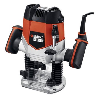

Ок, за тази марка оберфреза 60,80 $ в US .Немога да намеря в България, при теб колко е?
RP250 10 Amp 2 1/4" VS Plunge Router
RP250
black and decker.jpg (25.33 KиБ) Видяна 5467 пъти
UNIOR - модератор
Съжалявам за късния ми отговор но на последък не ми остава време за форума.
Не предлагаме тази марка,но ако не тие проблем да ми кажеш някакви технически параметри които има машинката, и бих могъл да ти препоръчам нещо друго.

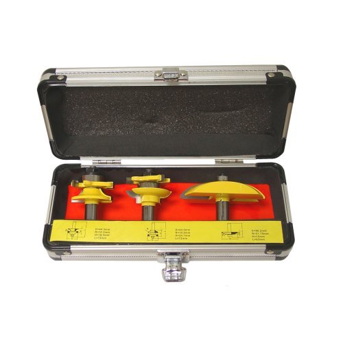

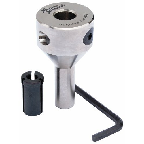

Искам да мога да правя вратички на кухненски шкафове.И понеже фрезерите за тази дейност са 12 мм, се налага да си купя голяма фреза / разбирай не 6 , или 8 мм/.Искам да има регулировка на скоростта, приличен ход 50-55 мм, и фино регулиране на дълбочината.Сега видях че имат / в Amazon/ и приставка за по-големи фрезери, с опашка 8мм, приемат фрезери 12 мм.
Накратко казано тази Makita, или нещо от ранга.
приставката
Collet Extension.jpg (21.08 KиБ) Видяна 5374 пъти
Kitchen Door & Drawer Router Bit Set.jpg (29.51 KиБ) Видяна 5374 пъти

И така на въпроса, модела на Макита "3612С" който показваш е добър избор , предвид работата за която смяташ да я използваш.Както вече ти е известно , за изработката на вратички е задължително да се използва фреза със захват 12мм. , предвид конфигурацията и размерите на използваните фрезери, за доста от използваните фрезери за тази дейност е задължително използването на специализирана маса за оберфреза(която мажем да си направим и сами разбирасе), хода на машината е 60мм при мощнаст 1850W.
Друга машина която бих могъл да ти препоръчам е "GOF 2000CE" на BOSCH, мощноста и е 2000W а хода на машината е 65мм. захвата съшо е 12мм.
Приставката която показваш, да ти кажа честно аз не бих я сложил на машина която е предназначена за работа с размери 6 и 8мм. захват на инструмента, според мен машината ще се пренатоварва и......БУМММ
