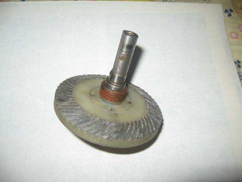

Моля за информация къде да намеря голямото плястмасово колело с наклонени зъби на някаква сносна цена.Няма ли начин да го купя директно от склада защото по магазините ми искат 90 - 100 лв.Може би Дагозов знае нещо по въпроса?
Иначе е страхотна машина!

dragozow - майстор
Я кажи от каква машина е точно това колело? Стига да има от къде да го взема ще ти го дам почти на доставна цена.
