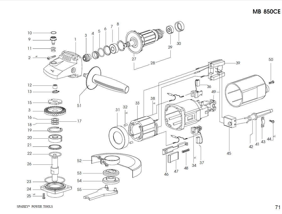

Izvinqvam se za latinicata,dovechera shte si oburna posta na bulgarski,sega pisha ot rabotata.
Kak se izbiva osta na maluk shlaif Sparky 750 2000 godina,pitam za osta koqto durji diska,ne moga da q izbiq ot plochkata za da smenq lagera.
velsi - Почетен майстор
Доколкото знам има някаква зегерка (19). Търси я.
Зегерката държи лагера. Шпиндела е набит!
