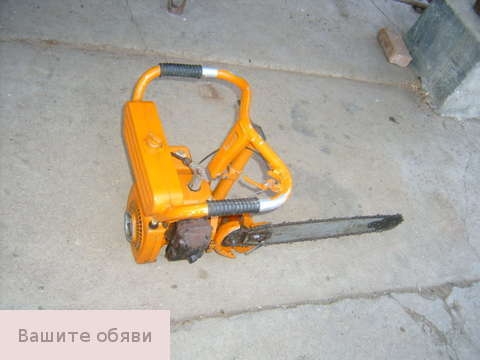

професионал написа:
.Не те ли мъчи урала - с хуската е къде-къде по-леко за работа?Аз след един два фала от страна на точиларите,вече не нося там верига - по добре си ги точа пък и 3 лв за верига :x .
Колега, разликата е много голяма, за да сечеш с хуксата на 10 см от земята постоянно трябва да си в клекнало положение :lol: за 100 дървета на ден кръст няма да ти остане, а урала е тежък , но удобен че не се навеждаш. Стягах си кръста с един кожен колан от тия за борците и беше добре. Второто придимство на тази професионална машина е че има извод за хидроклин и върви заедно с машината, а за хуксата го носиш отделно. Нали ги гледам американските секачи, режат на височина 1м от дънера аджемийска работа, за такава сеч руснаците ни глобяваха зверски. С урала трудно се кастри, а с малка хукса е удоволствие да кастриш. :) Казах вече че много мога да пиша за професиналната сеч. Колкото до веригите си реших въпроса, купих си заточваща машинка, след малка преработка точа и руски вериги. Заточването и то си има чалъми, например за зимна сеч променям ъгъла на заточване, същото правя и за различни видове дървесина. Никъде не го пише това в справочниците, но си има значение. :lol:
