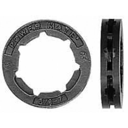

koveslav - майстор
Колега Пансим,ето за това става въпрос.Иванов е прав.Едва ли някой го е сменял този ринг,не е лошо да се обслужи този възел.Освен всичко друго се износват и леглата в този ринг,в които лягат зъбите.Естествено ако наистина твоя е добър,няма проблеми.Обслужването на този възел включва не само смяна на ринга,а и почистване и смазване на игления лагер,върху който лагерува целия съединител.
egomen66 - майстор
При ново закупена резачка , водещото колело е цяло. След износването му , е желателно да се замени с водещо колело с ринг. Във последствие сменяш само ринга. С моя Щил постъпих по този начин. :partyman:
iivanov - майстор
:? Хускварната си ми беше с ринг поначало . От стари резачи съм чувал за следното обслужване на режещата гарнитура . На две вериги се сменя шина , на две шини - ринг , а с втория ринг , цялото водещо колело .
pansim - майстор
Нещо съм се заблудил
Сега огледах въпросния ринг и наистина има следи от износване
Само дето не знам как се сваля :)
Ако има тънкост - ще се радвам да науча нещо ново
