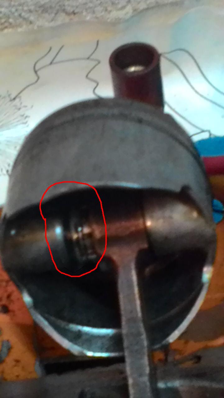

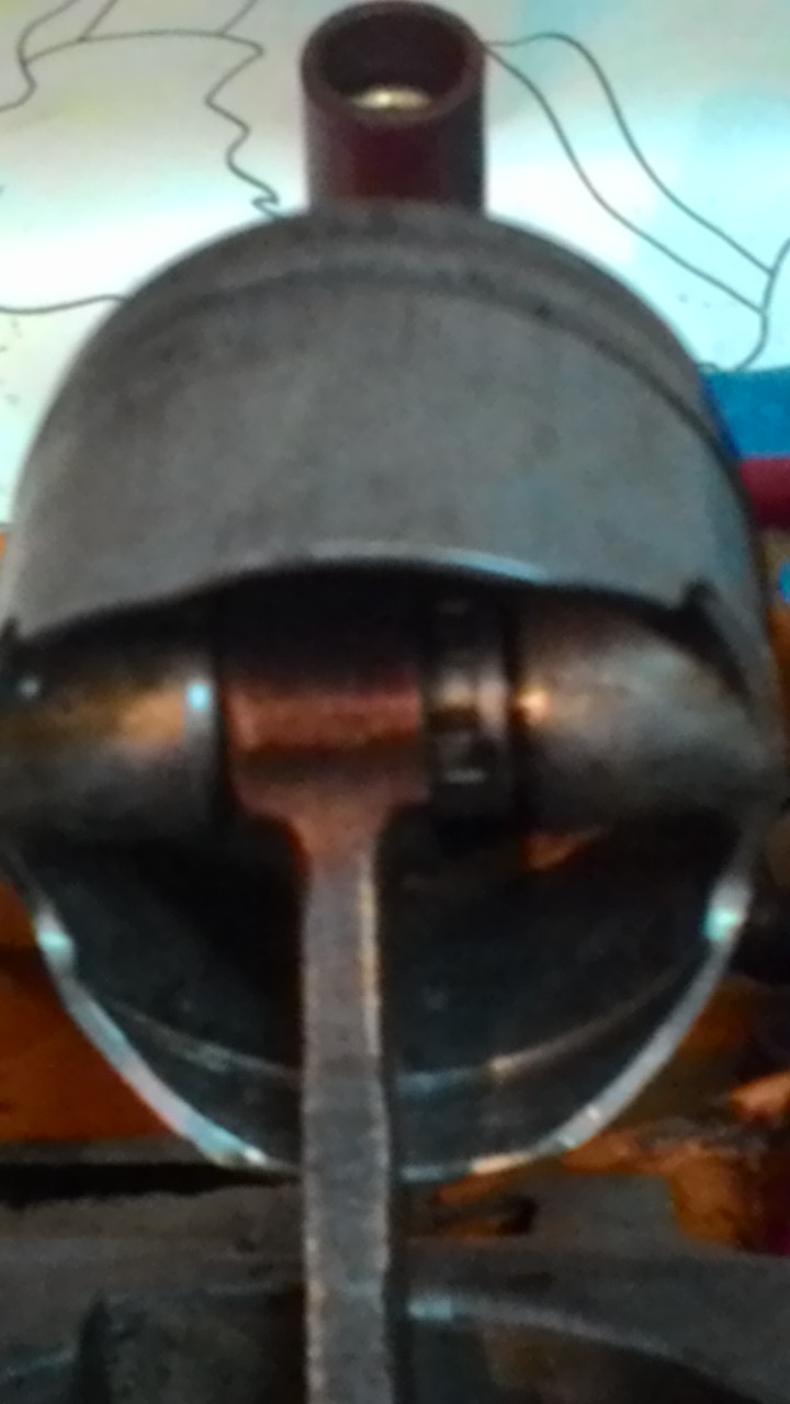

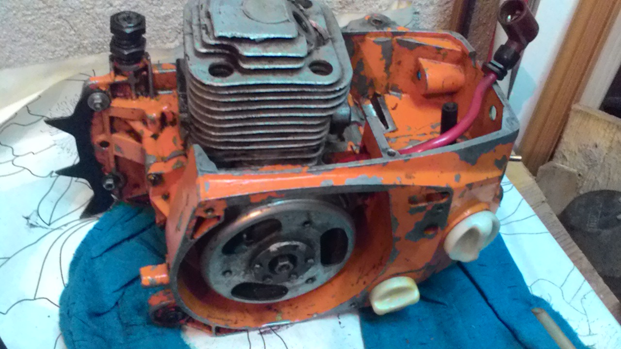

Дойде и моя ред да попитам за една машина.
Става въпрос за Тайга 245(215).Помолиха ме да я погледна след ремонт от един добър майстор. Симптомите бяха: трудно пали, ако запали се държи нестабилно.
При първоначалния оглед всичко изглеждаше добре. При махането на цилиндъра останах малко, меко казано, изненадан. :axe: На цилиндъра му беше паднало покритието. На собственика на машината му било обяснено, че този цилиндър е отличен спрямо неговия, който е бил на машината. Да ама не. При огледа видях, че неговият стар цилиндър е по-добър от новия. Игления лагер (оригиналния) беше заменен с друг модел лагер от съвременна машина. От тук възниква и проблема с луфта на буталото спрямо биелата. При оригиналния няма тякъв луфт между тях. На снимките се вижда за какво говоря.
Накрая да помоля за съвет и помощ в тази ситуация – къде мога да намеря майстор в София или резервни части за нея. Дори съм склонен и на втора ръка части дори и на машина.

Лагера колкото биелата ли е широк или е колкото е мястото във буталото?
За нестабилното държание може да има много причини като: недостатъчна компресия(износена бутално-цилиндрова група), износени семеринги,карбуратор,свещ,задръстен ауспух или въздушен филтър .

Лагера е колкото е мястото във буталото и има малка хлабина около 2mm общо
keymaker - специалист
Не е много добре това ,но не е особен проблем. Замерете компресията. Ако има възможност няма да е лошо да видим някоя и друга снимка на буталото и цилиндъра и евентуално сегменти поставени без буталото в цилиндъра .
