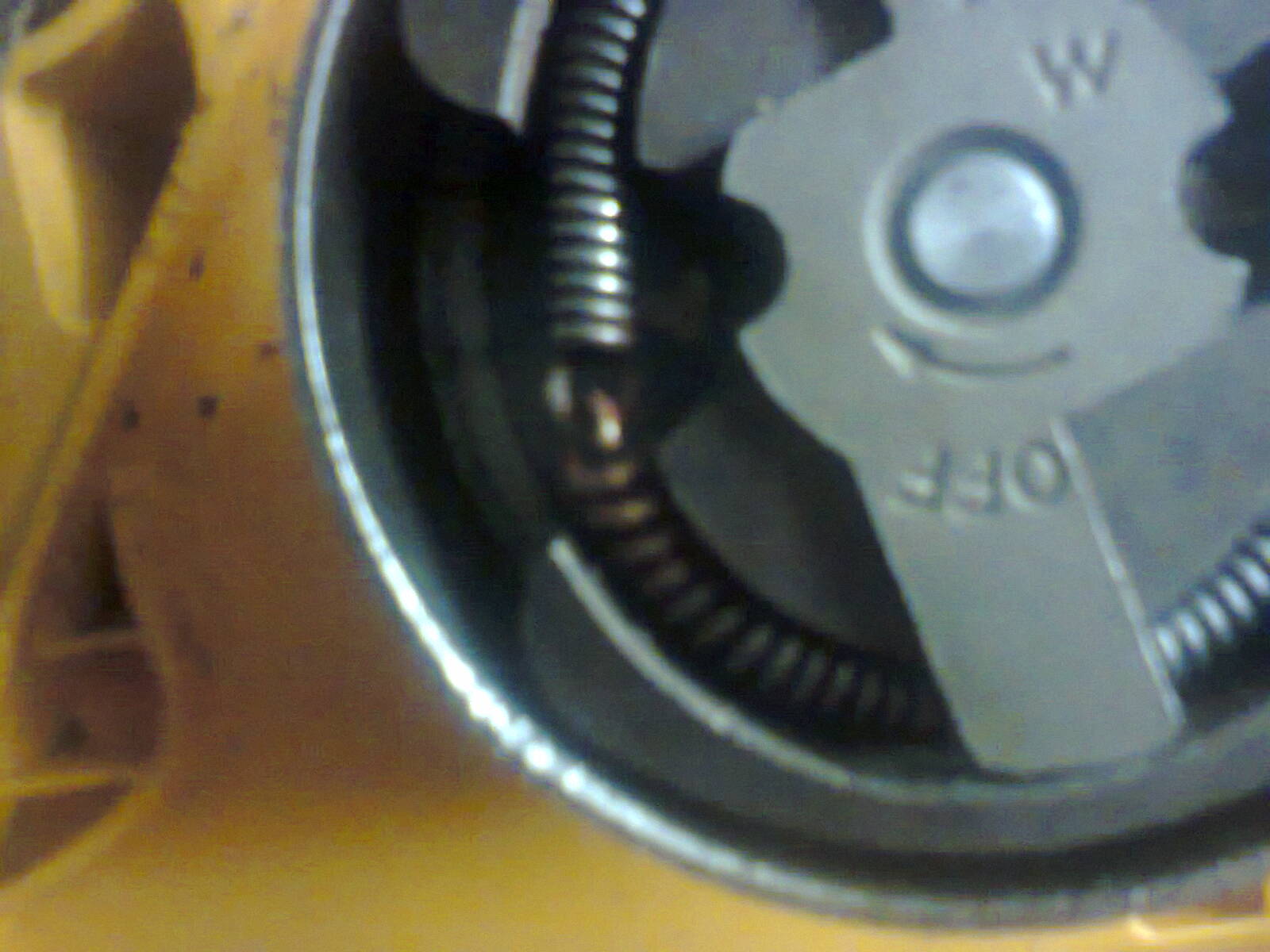

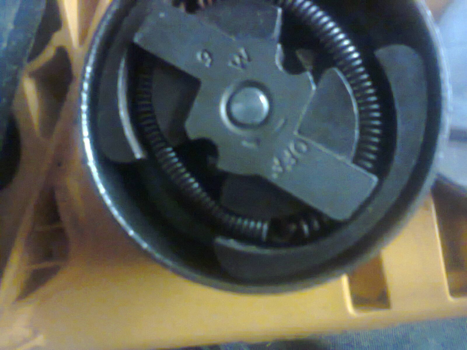

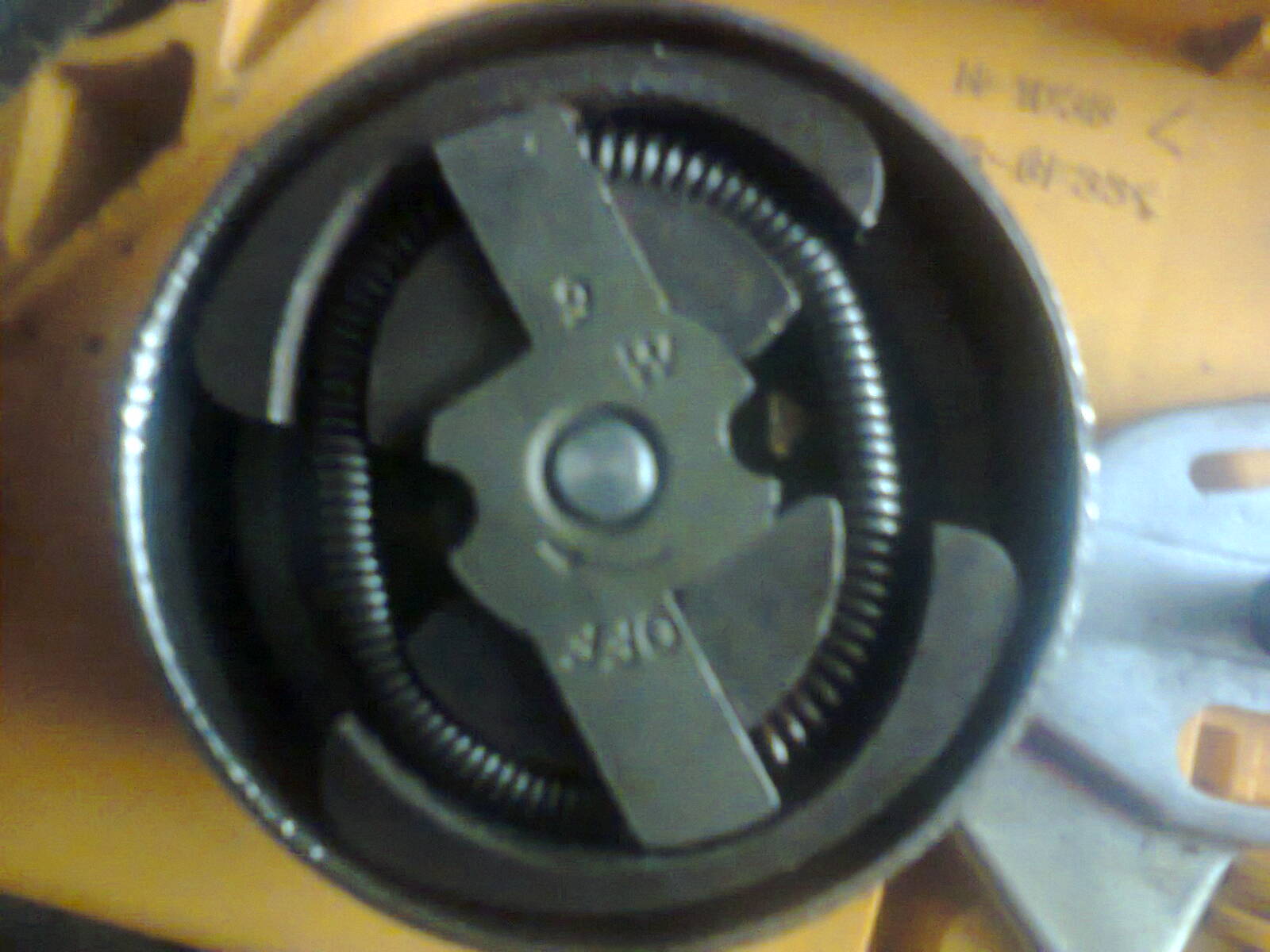

Ето как става при бойни условия.Съжалявам за лошите снимки при тази светлина,но се вижда промяната в положението на пружината спрямо тежестите и краищата и.Пружината се приплъзва внимателно с клещите в леглото си,докато закопчаването дойде в празно място между тежестите.С клещи и отвертка се поотварят ушите и и с два чифта клещи или(според наличността на инструменти) с едни клещи и отвертка между навивките на отсрещния и край,ушите се откопчават едно от друго.Измъква се старата пружина и новата(или ремонтирана) се вкарва разкопчана на нейно място и след това се закопчава по същия метод.Това е оправдано при полеви условия,липса на специализиран инструмент или въобще зорно положение.Правилната технология е с разглобяване,естествено.

prascho написа:Аз те разбрах и от предния постТрябва първо да се запознаеш с принципа на работа и начина на монтаж на този тип съединител и ще разбереш причината за горе зададените въпроси.Демонтажа на съединителя на тези машини(с ДВГ) изисква специализиран инструмент,а умората или скъсването на тази пружина е доста голям проблем,защото веригата не спира да се върти,докато двигателя работи,дори и на празен ход.Машината става опасна за работа,което е най-лошото.Все дертове,които при електрическата са решени от само себе си/морална подкрепа/. Само се чудя какво точно е съединителя та трябва да се разглобява. Според мен е все едно дали ще се разглоби планката, като се подмени пружината или по описания от теб метод. Без разглобяване е по трудно, но в крайна сметка резултатът е същия...

fore написа: Въпроса ми беше как точно се блокира буталото и после се демонтира съединителят.За хора без опит аз препоръчвам да се свали предварително и капака със стартера,за да не направите с него беля при стягането наляво накрая..Превърта се коляновия вал бавно надясно,гледано откъм съединителя,докато се усети че буталото опира в поставения стопер и после с ключ се разхлабва надясно по посока на стрелката Off-вижда се на снимката.С поставен стопер не се чука НИКОГА,защото може да счупиш стопера или буталото вътре в чилиндъра. При обратното поставяне,първо се превърта вала наляво,бавно и без засилване,пак до упор в стопера и тогава се стяга.С поставен стартер движението наляво е невъзможно и можеш да се подведеш дали подпира стопера или стартера.Ако е стартера,като разбереш може да е късно.Със секач не препоръчвам на хора без опит,белите лесно се правят.Това,че някой го прави,не е критерии.
