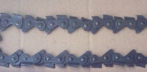

Другото добре,ама зъбния гребен къде е?Не са гледали достатъчно,докато са крали от руснака :D
Вероятно са я снимали без него.
В момента съм с шина и вериги, дето не мога да ги намеря по никакви каталози. :? Шината е 16 инча, канал 1,5, а веригите стъпка 325', 66 звена. Орегон. Особеното е ,че има два съседни зъба от едната страна.
Ми тя моята си няма зъбен по рождение.
