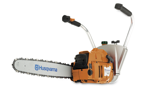

пишман_майстор - майстор
Дори и шведите са оценили някои предимства от руснаците :-D
хускварна с дръжки.png (101.19 KиБ) Видяна 2523 пъти
koveslav - майстор
Другото добре,ама зъбния гребен къде е?Не са гледали достатъчно,докато са крали от руснака :D
