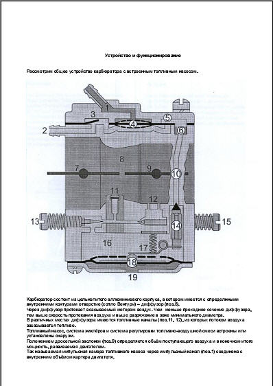

Помагайте колеги ! Имам "малък" проблем с резачка McCulloch Mac 3-14XT . Ако знае някой какви са първоначалните регулировки на карбчето на винтове L и H , да сподели . Машинката определено пали леко , но под товар ( при рязане ) сякаш "пропадат" оборотите и гасне . При опити за реглаж , не дадоха очаквания резултат . Та ще съм благодарен на инфо :prayer:
fore - майстор
Абе Л и Н е добре да се въртят от човек знаещ как да ги настрой правилно. Щото тоя за високите обороти ако го притвориш повече и сместа се обедни много може да пръснеш мотора на високи обороти. Трябва си безконтактен оборотомер.
Назад в темата е дъвкано вече как се настройват тия жигльори.
И двата се стягат до крайно завито положение. После ги отвиваш на 1.5 оборота, и после палиш.
Ако не ще да пали-даваш до край газта с ръка и пак палиш.
След което търсиш с Н -високите обороти. Колкото повече го затваряш-повече кислород и по високи обороти. Трябва да са около 14 хил.
Та с тоя Хай жигльор търсиш на ляво и дясно от това 1.5 положение -най добро форсиране до 14 хил.
Та ще ти се наложи на слух да се оправяш сигурно.
След това идва ред на болта 'L' сиреч ниски. От този болт се регулира ускорението на машината. Подаваш рязко газ,и ако машината глъхне развиваш леко този болт докато не започне да ускорява нормално. Ако не ,пробваш леко да го навиеш. След като регулираш и ускорението идва ред на ниските обороти 'Т'. Oт този болт определяш колко да е отворена дроселовата клапа. Ниските обороти трябва да са ти - 2500.
Веригата не трябва да се върти при тях.
Ако следваш това можеш и сам да си направиш реглажа, ако мембраните на карбуратора са добри, семерингите на коляновият вал са ОК и двигателя е в добро състояние.

Може би говорим и за различни системи карбуратори.Карбуратор тип "Хускварна" и производните и,обикновено e Walbro с три класически регулировъчни винта и няма обходна смес,т.е. не се регулира въздуха и с винт L (15) буквално се регулира количеството гориво засмуквано през отвора за ниски обороти.Този отвор 12 се намира в стената на въздушния канал,точно пред процепа на дроселовата клапа,когато тя е затворена.Един от важните моменти при регулиране е да се убедим,че дроселовата клапа 9 е достатъчно затворена с винта Т,за да бъде този отвор пред нея.Ако винта Т предварително е много завит и клапата стои отворена,то тя пропуска много въздух,а горивото през тези малки отвори лошо се увлича и дори и при много развит винт L(много гориво) работата на свободен ход ще е лоша.Ако не искат да се регулират ниските обороти при правилно притворена клапа или жигльора и каналите са замърсени и през тях не минава достатъчно гориво,или отнякъде се просмуква въздух.
Докато работи на свободен ход,преминаващия въздух преди клапата е с ниска скорост и през дифузьора на основния горивен жигльор(бронзова втулка 11 пред дроселовата клапа) не се увлича гориво.След като се отвори клапата и въздушния поток има достатъчно скорост,се увлича гориво и през основния жигльор и се образува обща смес за високи обороти.Количеството на това гориво за високи се регулира от винт Н или 13 на схемата.
Ако първо настроим Н при недостатъчно отворен L то след отварянето му общото количество гориво засмукано през двата жигльора при високите обороти в известна степен ще се промени.Ако направим обратното,ще имаме по-добър и леснопостижим резултат.От тук произлиза и правилото за "двата винта на по един оборот" и първо L

пишман_майстор - майстор
Да споделя, справих се , ма кой да ти каже , че този модел McCulloch Mac 3-14XT е на два оборота и за двата винта ( така "тръгна" добре ) разбира се не съм сигурен в това . По принцип са масово по един оборот , по-рядко оборот и половина , а на някои модели и марки, Джонсеред определени модели да речем - по два . Та сетих се за това . Просто не ми се вярваше да са по два оборота отвити и търсех другаде проблема ( захранване, горивопроводи, филтър гориво , "помпичка"-та и др.) :? Нагласих ги , после фино +- до четвърт всеки . И почна да реже добре . Но усещам че това е някакъв "скопен" изкуствено вариант на машинката, причината е на 95 % според мен от карбчето . Сега ще се прави тюнинг с Валбро или Тилотсън , в търсене сме на подходящ. Имам няколко Валбро-та в гаража, три от тях за 43 до 52 куб. резачки , мерих , гледах , кофти е конкретно закачването на жилото за газта и не пасват моите. Машинката е в чудесно състояние и компресия . Но някак си леко маломощна за кубатурата си ( 46 куб.) . Ще видим :wink:
