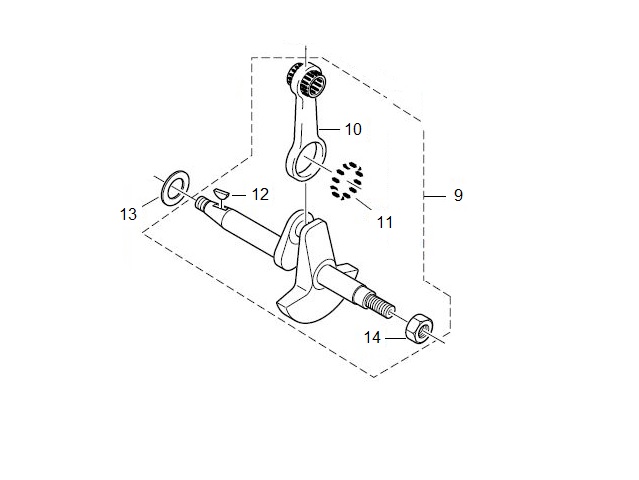

П.П. Какви са предимствата на коляновия вал от 3 части?
П.П.2. 135, 435 и 211 еднакви ли са като качество на използваните материали? Ремонтопригодност?
koveslav - майстор
Коляновия вал на двутактовите двигатели по принцип е съставен от три части.Те са две противотежести,изработени заедно със съответните лява и десни оси и така наречения "чоп"-средна свързваща част между двете противотежести. Върху "чопа" или да го наречем средната ос е ролковия лагер на биелата.Има ли други видове конструкции в някоя резачка? Сигурно пропускаме нещо! А,да! Колянов вал на две части има в на колегата Иванов стария бензинов тример,но май е неприложим в резачка.
пишман_майстор - майстор
Има кол.вал с един баланс и в резачка , дори в една моя кастрачка има . Долмар ПС 400
долмар кол.вал.jpg (32.17 KиБ) Видяна 2859 пъти
stan73 - майстор
Ехе, Закс-Долмар - немците не прощават, беше яка марка, но Макита ги "глътнаха" за съжаление.
Май от тия остана само поделението Закс, които сега правят качествени съединители за Ф1, ВеЕрЦе и тунинговане на някои коли...
koveslav - майстор
Благодаря,колега Майстор!На такава конструкция не бях попадал.Радвам се да науча нещо ново!В Щил,Партнер,Хуск,Трабант,Вартбург,а и в мотопедите и мотоциклетите,които съм отварял,не съм попадал на подобна конструкция.Тук се избягва пресовата сглобка на оста на биелния лагер с противотежестите. Но пък и биелния лагер става неремонтируем,т.е. няма как да смениш въпросната ос.
Между другото имам старо сътрудничество и приятелство с колега,който вече повече от 20 години се занимава специализирано с ремонт на колянови валове с дробинкови биелни лагери(иглени,ролкови и т.н.).Възстановява ги перфектно,включително и на многоцилиндрови и на високооборотни двигатели,като скутери,джетове,резачки и т.н.Ремонта си заслужава за стойностни машини,естествено.
