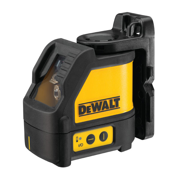

може ли някой да даде мнение или отзив за този лазер
http://www.ffx.co.uk/tools/product/Meta ... escription
и какви са плюсовете и минусите спрямо този например
http://www.powertoolworld.co.uk/dewalt- ... oCWR7w_wcB
