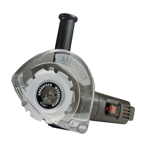

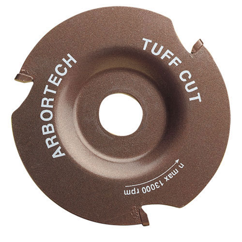

Това са дисковете за рязане на дърво с ъглошлайф.Аз имам един друг,но като го намеря из къщи,ще го снимам-представлява верига(като от верижен трион) в кръг,затисната с 2 метални диска-напълно безопасно....
