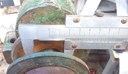

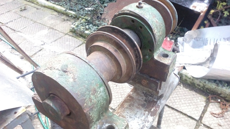

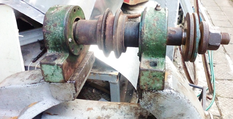

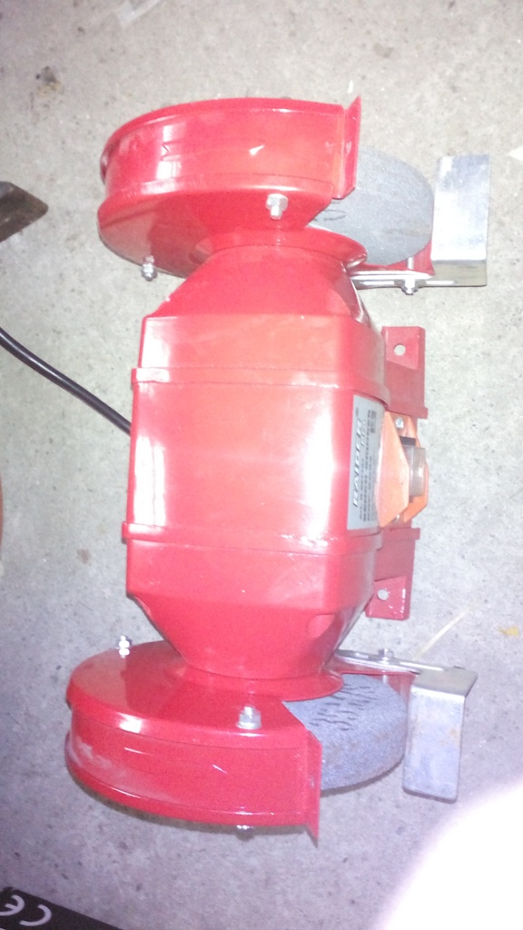

Има развитие колеги ! Днес купих вал работата е там че там където трябва да е камъка е ф 30. Има ли такива камъни с вътр. ф 30 ? Ето снимки
fox_vt - майстор
Има всякакви Шмиргелови камъни избирай си.
НА мен ми се струва че ти не правиш шмиргел а точило с тази ос която си нагласил :?:
ZEDYCUS - майстор
С 30мм отвор няма. Този вал е от циркуляр, повечето са с фи 30 отвор, провери за биене обикновено са рязали яко дърва.
Вариантите ти са три или правиш втулка с вътрешен диаметър фи-30мм и външен фи32, нови притискателни(може и тези да се престържат ако има дебелина) шайби със засечка на фи32 и вътрешно фи 30мм или престъргваш вала на фи 20 -нова резба и нови притискателни шайби. Я направи една сметка -вал, мотор до тук колко ти излезе. :wink:
kuger - майстор
За камъка ще трябват около 3000 оборота, или съотношение на шайбите 3:1 щом мотора е 900 и няколко. Мотора е 1 KW, каква мощност ще излезе на вала с камъка? 300 W в най-добрия случай. За мен е недомислено. Ако ще се прави точило с ниски обороти, там е друга работа.
пп: Мотора е трифазен, нали? Ще иска преобвързване и поне пусков кондензатор. От там ще падне още мощността. Дано поне е с 6 извода.
Bojidar_Donev - специалист
Ще видим какво ще излезе колеги .. вала е перфектен няма кривини и не бие изобщо . Днес не се стърпях и го разглобих за да видя в какво състояние са лагерите всичко е точно ! Дадох 25 лева за него супер цена нали ? :roll:

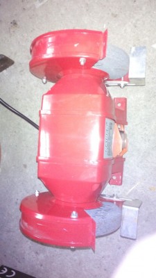

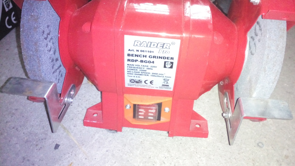

Ииии така колеги сагата с шмиргела приключи !!! Нямам време да се занимавам с този проект , защото ходя на училище и работа едновреммено и само Неделя ми е почивен ден и искам да си отдъхна тогава ... продадох вала за 35 лева и си купих шмиргел Райдер 250 вата за 55 лева . Това е временно решение ! Лятото ще се купува нещо сериозно като например Спарки от големите или пак ще мисля за самоделен , но за сега е това !!!
kuger - майстор
Щом е временно решение, бива. Честито!

swissmad - специалист
А бе то по принцип временното е най-постоянно ама айде....
Със здраве да си ползваш новата придобивка .И аз имам Райдер шмиргел вече 5-6 год. и засега нямам проблеми с него-работи учудващо по-тихо от другия който е български от соца.
ZEDYCUS - майстор
Честито за придобивката. :partyman:
swissmad
Смени лагерите, сигурно са старите от ВМЗ и ще утихне. То няма от какво друго да е шумен.
