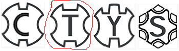

Ето ви стандартите на опашките със съответните диаметри:
C = SDS Plus (TE-C), Ф10
T = SDS Top (TE-T), Ф14
Y = SDS Max (TE-Y), Ф18
S = Hilti TE-S - шестостен 22
SDS - означение въведено от чичо Бош
TE - означение по Хилти

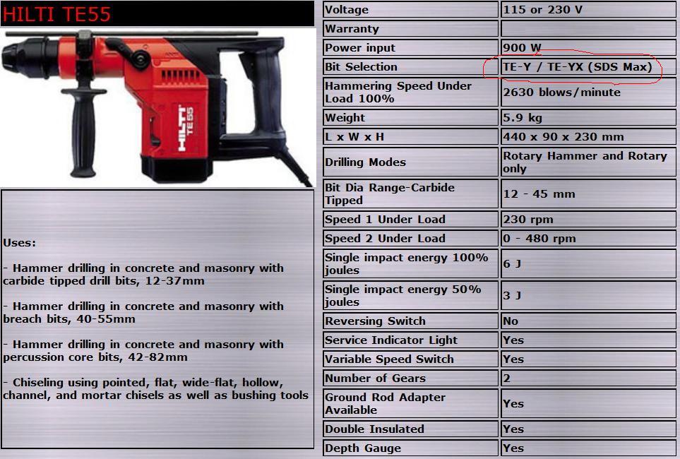

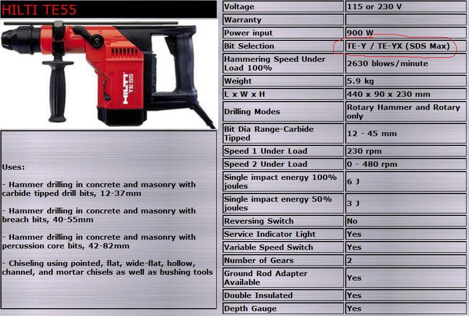

ПП Сериите на Хилти ТЕ 4х и ТЕ 5х се продават със SDS Top (TE-T) или SDS Max (TE-Y)...
Колегата не случайно е придобил машината на изгодна цена.
Оборудвана е с междинният (екзотичен) размер опашка SDS Top...
Иначе машината е супер.
