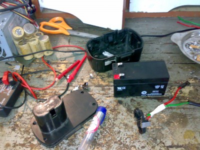

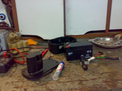

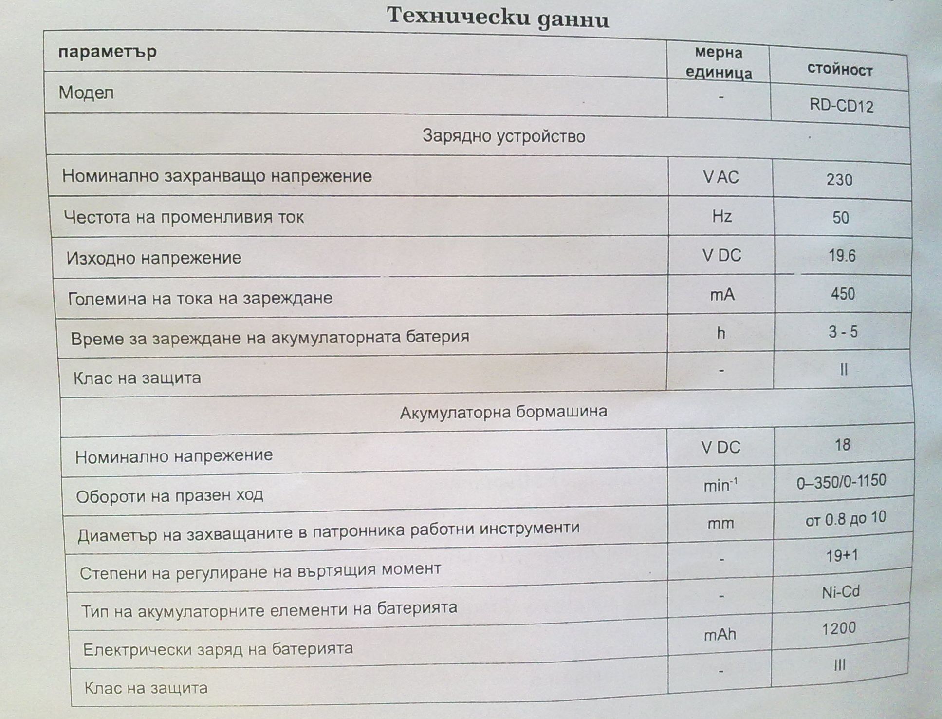

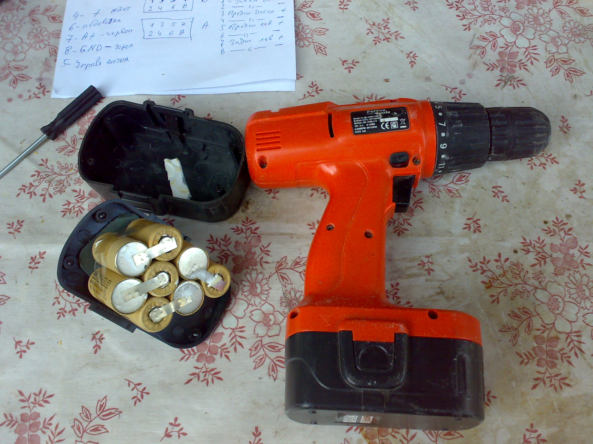

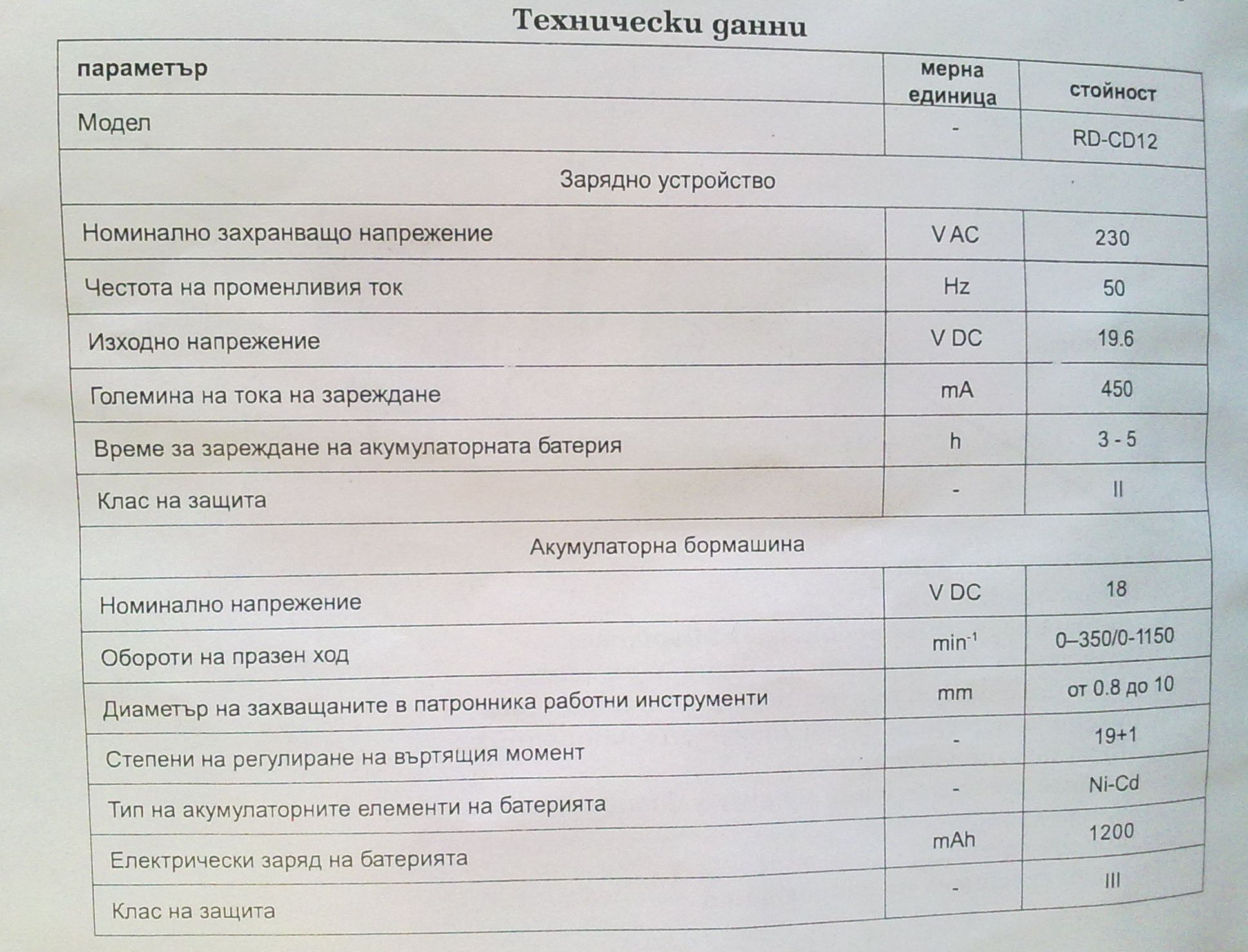

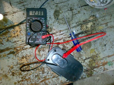

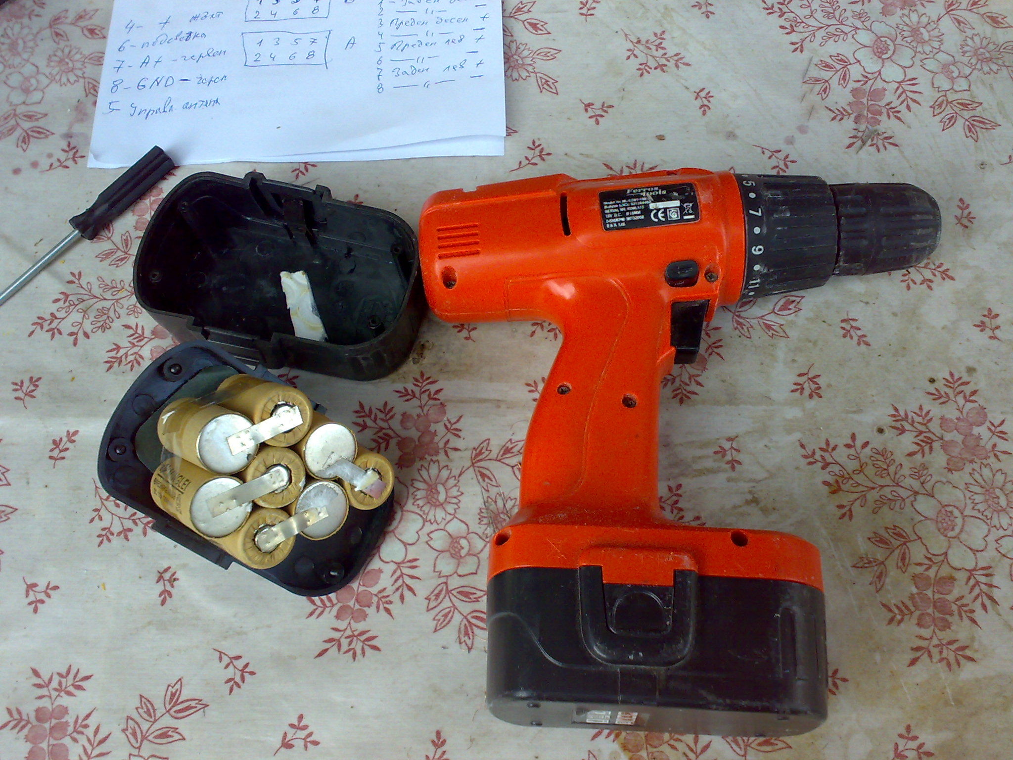

А колегата сигурен ли е, че винтоверта е 18 V? Моят случай е такъв- имам китайски верт подарък от приятели. На 5-6 тия месец едната батерия отказа тотално и си викам ,, абе я чакай да я отворя и да видя какво има вътре"
. Оказа се, че елементите вътре са.... точно 10 броя х 1.2 V = 12 V
. Купих от ,,Конрад" един оловен акумулатор 12 V, 1.3 Ah за около 9 лв., куплирах го в кутията и сега пее и реве
Има из форума снимка с новия акумулатор, но нещо не мога да я открия
А, ето ги:
А, ето ги:
